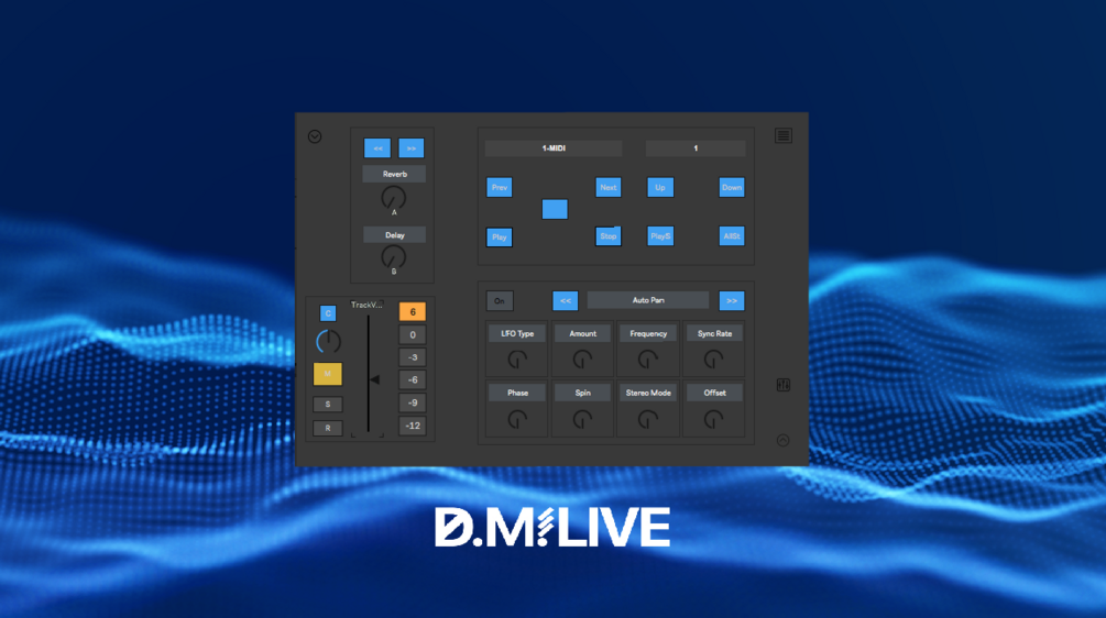

Ich habe das Device und nutze es nur für Track Volume und Sends. Deshalb mal kurz deinen Bedarfsfall getestet, scheint auch zu funktionieren, dass automatisch die ersten 8 parameter des ersten Devices auf fixe Midi-Drehregler assigned sind. Das muss so gemacht werden:
1.: VST in Spur laden

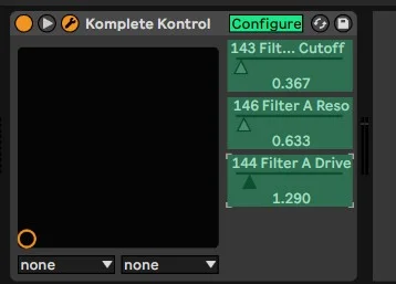

2.: VST Parameter deiner Wahl per Abletons "Configure" verfügbar machen, also Configure klicken, parameter im VST FEnster anwählen.
3.: In irgend einer Midi Spur deiner Wahl wird das m4l plugin geladen, und du Midi-Assignest deine Controller Drehregler auf die 8 Makro Knobs im m4l Plugin.
4.: -> je nach Track selection sind nun vollautomatisch die von dir (bis zu 8) gewählten VST Parameter NUR des jeweiligen VSTs steuerbar, und das mit nur 8 Hardware Drehknöpfen. :)

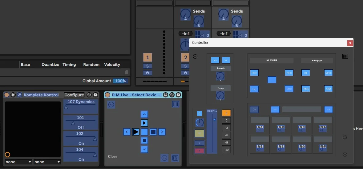

Ich hab nochmal getestet. Scheint so zu sein, dass man dem D.M.Live am besten einen eigenen Midi Track gibt.
Ich habe jetzt 3 Midi Spuren. 2 mit Sylenth1 als VST, und dort je Cutoff und Resonance per Ableton* Configure verfügbar gemacht.
und 1 Spur mit DM live, dort die ersten zwei Drehregler der Device sektion midi-assigned.
Funktioniert super, auch bei Automations-Aufnahme sind die Regler unabhängig voneinander. D.h. die Cutoff-Envelope-Aufnahme des Track 1 ändert nichts bei Track 2. Track 2 ist unabhängig.
Hier als Video, wie es bei mir läuft
Was mir aufgefallen ist: abunzu schaltet sich die aufgenommene Automation aus, und ich muss auf den re-enable-automation button drücken. Habe jetzt nicht herausgefunden, woran das liegt - passiert ja normalerweise nur, wenn man während der wiedergabe am regler dreht, was ich eigentlich nicht habe. Aber: das war ja nicht dein Problem. Sondern du meintest, dass Track 1 Track 2 mitverändert oder umgekehrt - und das konnte ich nicht beobachten bei mir. Wenn ich am Drehregler den Cutoff von Track 1 runterdrehe, bleibt er bei Track 2 unverändert.

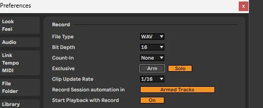

- gucken ob nicht aus Versehen beide Tracks auf "arm" waren. Ich habe in der Ableton* options.txt -EnableArmOnSelection drin.
Oh, das schau ich mir auch nochmal an und ist dann wahrscheinlich die Antwort auf meinen noch „unhandlichen“ Workflow?!…
Was jetzt ein bisschen unhandlich ist, ist, dass auf dem Oxygen „Track Select“ und „Track Armed“ jeweils über einen „Bank Select“ und der jeweiligen Spur ausgewählt werden, weswegen ich die Tracks selection wahrscheinlich auf die Drum Pads legen muss, womit man aber leben kann.
ja das würd ich nie machen, ist ja furchtbar nervig beim live jammen :)
hatte das aber auch 1 jahr auf meinem launchkontrol XL , bis ich -enablearmonselection kennengelernt habe. Edit: muss aber dazu sagen, dass ich das Komplete Kontrol Keyboard habe und da easy mit dem multi-funktions-knopf/taster im ClipView herum navigieren kann, auch von Track zu Track. Sowas ähnliches einzurichten oder die Tastatur-Pfeiltasten braucht man halt schon.
In den preferences habe ich trotzdem Arm nicht auf exklusiv geschaltet, damit man bei Bedarf eben doch noch mehrere TRacks auf Arm schalten kann.
