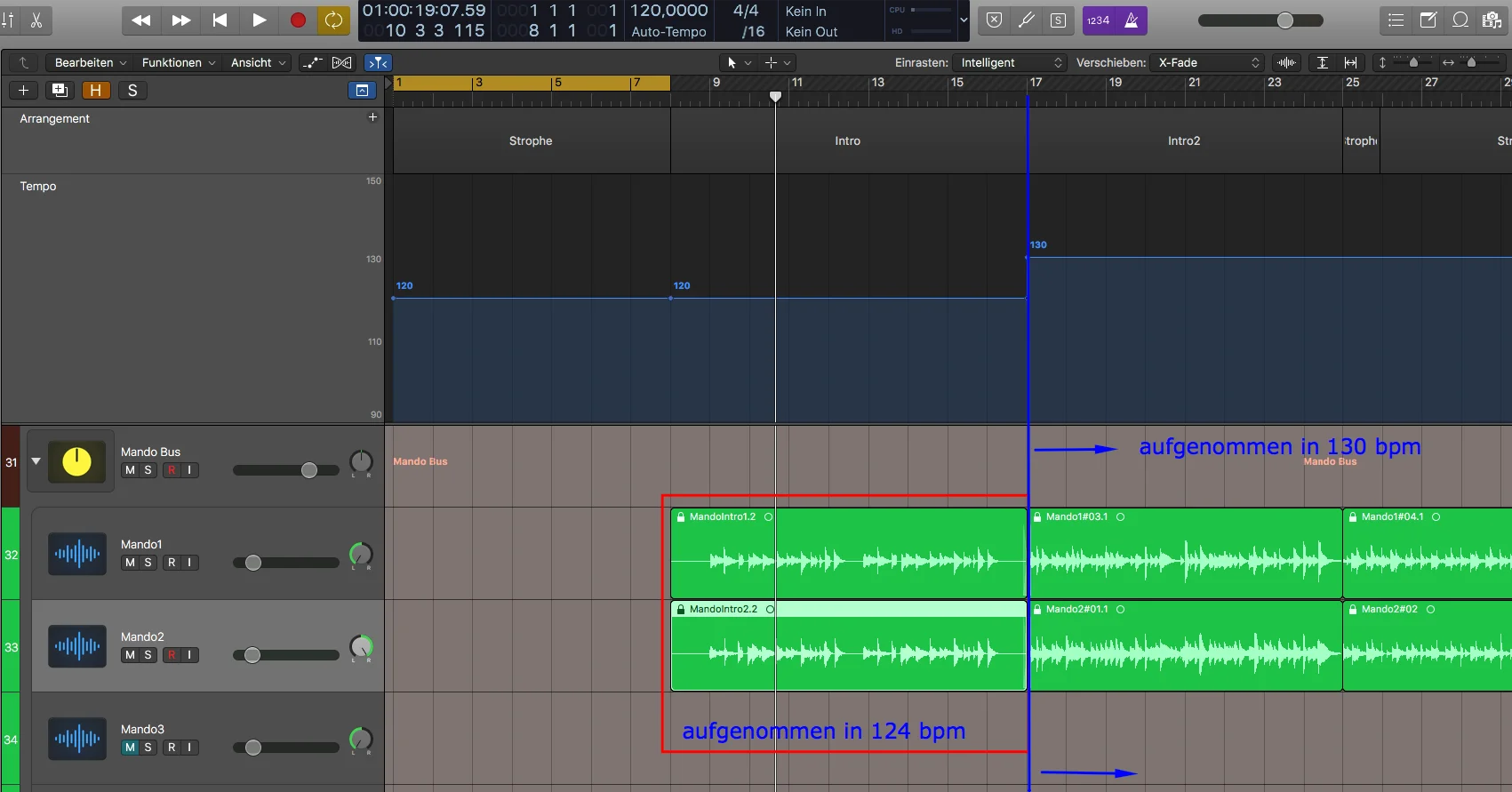

Ich hoffe, die Logic-Cracks könne mir hier weiterhelfen. Ich möchte eine - so dachte ich - ganz simple Sache machen. Das Projekt sieht wie folgte aus - d.h., es gibt eine Intro, das ein langsameres Tempo hat (124 bpm) und einen "Hauptteil" danach, der schneller ist (130 bpm):
Der erste Teil des Arrangements ("Strophe") soll wegfallen. Die Aufnahme startet also bei Takt 9. Als ich das Tempo angelegt hatte, wusste ich nicht wie das Tempo für dieses langsamere Intro sein würde (das haben wir später erst festgelegt). Wie gesagt soll es jetzt 124 bpm sein. So - 124 - sind die Aufnahmen (der Mandoline) auch aufgenommen.

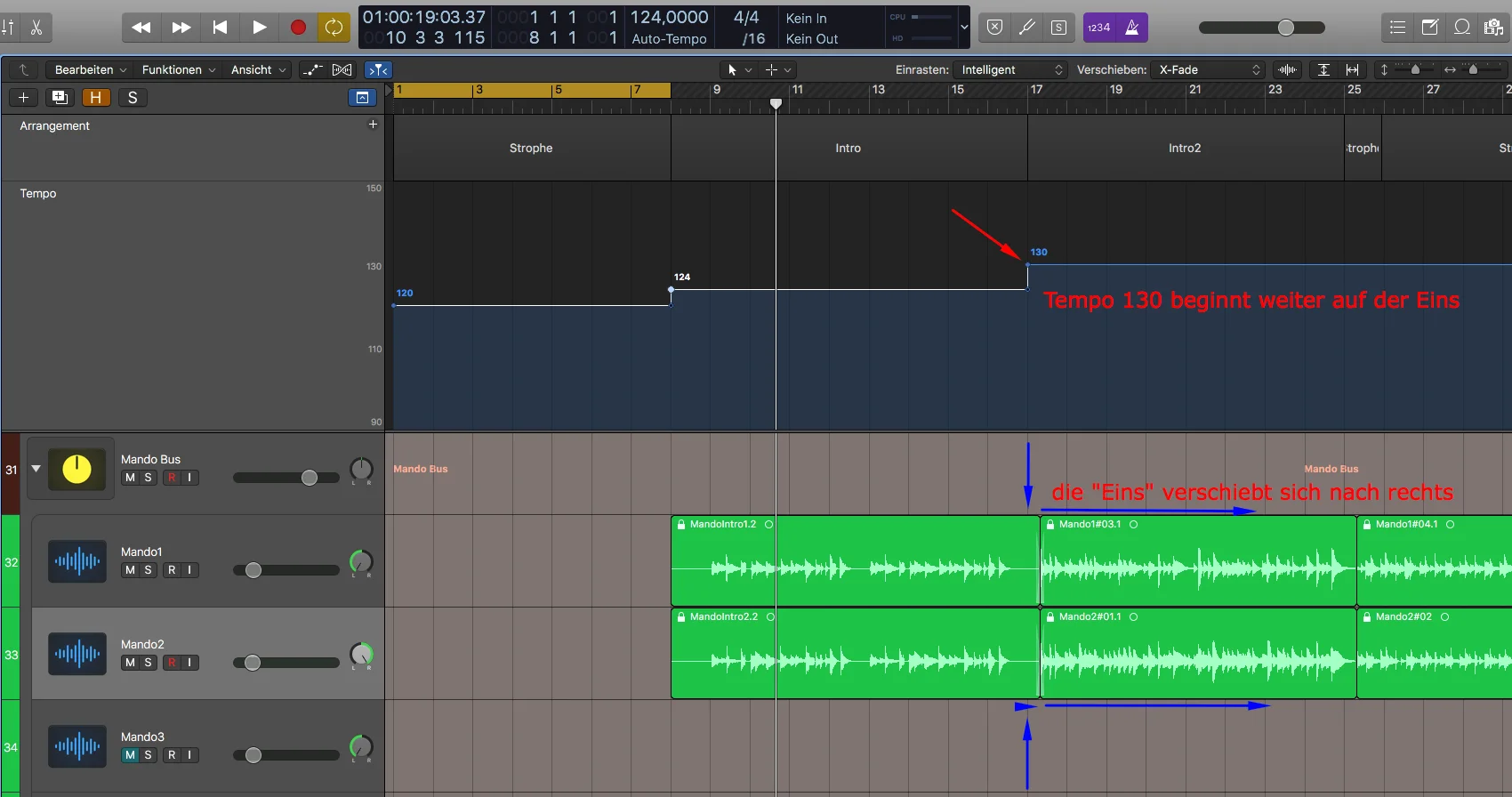

Wenn ich nun das Tempo für diesen ersten Intro-Part in der Tempo-Spur von 120 auf 124 hochsetze passiert Folgendes (dabei sind alle Regionen / Audio-Aufnahmen SMTP-verriegelt; sieh das Schloss-Symbol in den Audio-Regionen):
Die Verschiebung des gesamten Arrangements leicht nach hinten (nicht viel aber eben doch) soll so natürlich nicht sein. Eigentlich will ich, dass bei Takt 17 der schnellere Part des Songs beginnt... und nicht bei 17 und ein bisschen was.
Es sollte wohl vermutlich am Einsatz der SMTP-Verriegelung liegen - so denke ich mal. Wie kann ich denn erreichen, was ich will?
Ich will also, dass die Aufnahmen des Intros (MandoIntro1.2 und MandoIntro2.2) synchron zum dort richtigen Tempo-Click 124 laufen, denn es sollen dort auch noch weitere Overdub-Aufnahmen erfolgen UND der nachfolgende schnellere Teil des Songs soll natürlich auch für sich genommen richtig zum 130er Click synchron laufen. Das heißt, die Eins soll auch auf der Eins beginnen.

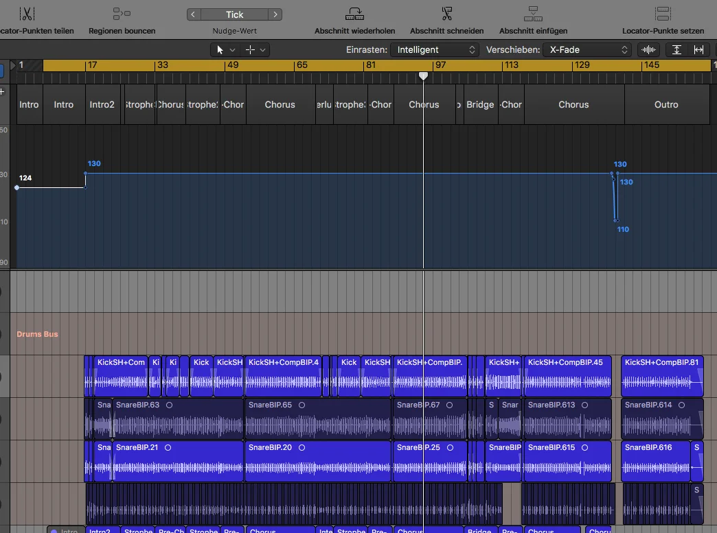

So sieht das ganze Projekt aus:
Das Intro ist langsamer (124), dann der "Hauptsong" in 130 und am Ende seht ihr eine Art Tempoverringerung, typisch für ein Song-Ende - so auch hier.

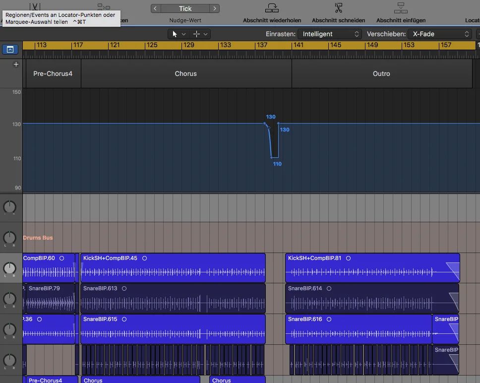

Detaillierter am Ende:
Die Tempoänderung bei diesem Ende war bei der Aufnahme nicht "richtig" bestimmt. Vielmehr ist das einfach so aus dem Handgelenk aufgenommen worden - nach Gefühl. An dieser Stelle hatte ich den Click-Track einfach via Automation gemutet, so dass der Click bei diesem langsamer werdenden Ende nicht gestört hat (alles andere wurde mit Click aufgenommen). Das von mir dort eingezeichnete Tempo ist ganz sicher nicht das richtige Tempo der Verlangsamung.

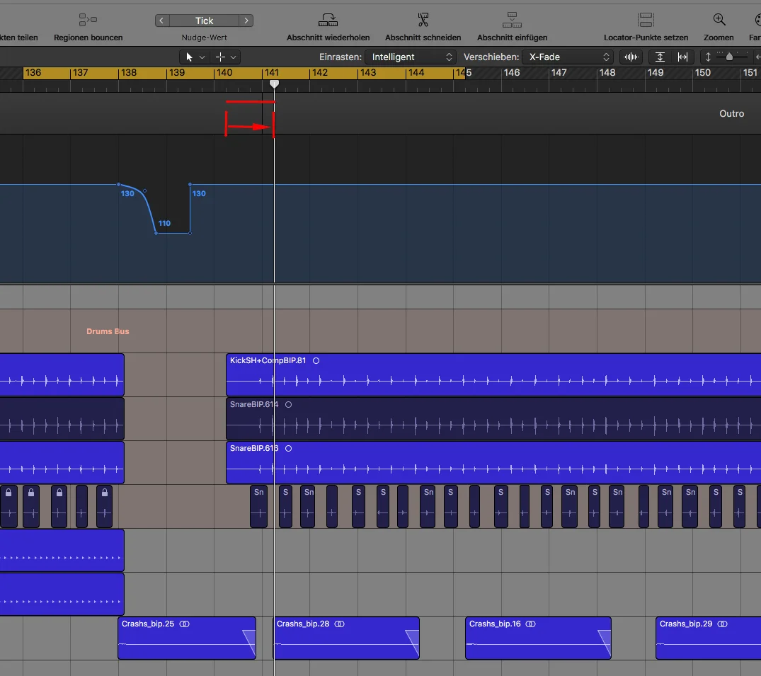

Das Outro haben wir dann einfach wieder mit dem 130er Tempo mit Click aufgenommen. Ich habe dieses Outro so geschoben, dass der Neustart vom Gefühl her passt. Der "Downbeat, also die Eins, liegt jetzt aber bei "Takt 141-und-einem-Zähler" (siehe Bild). Ab 140-und-einem-Zähler wird sozusagen imaginär für das Outro eingezählt. Ich hoffe, das ist einigermaßen verständlich. Ab 140-2 sollte also eigentlich wieder das Tempo 130 anfangen. Aber es fängt jetzt ja schon früher an. Wenn ich nun versuche diese 130er-Punkt in der Tempo-Spur nach hinten zu schieben (also zum ersten senkrechten, roten Strich auf 140-2), verschiebt sich aber das ganze Projekt, alles (auch die Sachen vorher in der Timeline) geraten out of sync und es kommt Kraut und Rüben raus.
Nur wäre es gut, wenn man es so hinbekäme, dass die Eins des Outros auch tatsächlich auf einer Eins im Projekt läge (und nicht auf 141-2). Also etwa so, dass dieser Takt 140 um eine Zählzeit nach hinten verschoben wäre, so dass Takt 141 auf der Eins unseres Outros liegt.
Wie ich das nun hinkriegen soll, weiß ich einfach nicht, Ich habe schon alles Mögliche und Unmögliche versucht, aber immer wenn ich auf irgendeine Art Versuche "die Eins zu verschieben" (zum Beispiel via Beat Mapping) verschiebt sich das ganze Projekt und es ergibt nur wildes Durcheinander.
Wie krieg ich das denn hin?

Du machst eine Tempoveränderung - da wandert Dein Click ja richtig mit im Timing. Aber um wieder auf Deine 1 zu kommen, musst Du auch eine Taktänderung in Takt 139 machen, damit der Click wieder eine 1 bekommen kann. Letztendlich fängt ja Deine Zählung irgendwo anders an, aber eben nicht auf einer 1. Ich weiß jetzt nicht ob ich richtig liege, aber ein 5/4 in Takt 139 sollte genügen. Und ab Takt 140 wieder ein 4/4.
