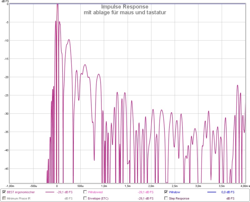

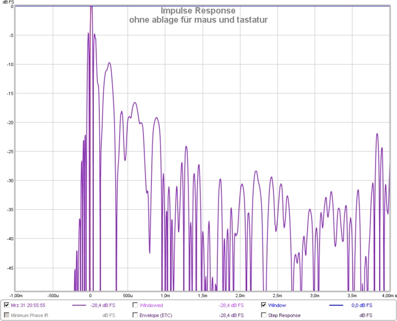

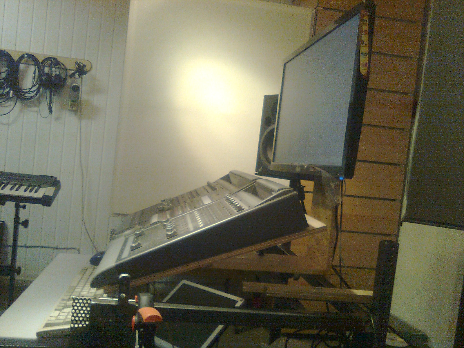

wie in post 28 angekündigt habe ich meine idee nun mal ausgetestet.
nochmal kurz: probleme machte bei mir v. allem die ebene tischfläche, von der manein gewisses mindestmaß für maus und tastaturt braucht.
meine idee: diese fläche so weit wie möglich unter der schrägen fläche versenken, aber so, daß man darunter noch arbeitn kann.
das was noch hervorsteht, wie auch in benders eingangspost absorbierend gestalten. basotect auf lochblech. sieht dann in der "rohfassung" so aus: (hab das bild mal versucht möglichst gerade von der seite zu machen)
hatte das basotect erst in ein herumliegendes stück sehr eng gewebtem stoff eingeschlagen. diser stoff rief aber reflexionen hervor (da war ich relativ erstaunt, daß stoff dazu in der lage ist. nun weiß ich nicht genau was ich für einen stoff nehmen soll. molton ist zu "labberig" und zu flaumig, und wird meiner hand nicht lange stand halten. vielleicht akustikstoff? werd ich malö probieren, weiß nicht wie stabil das zeug ist.... vielleicht hat noch jemand ne idee?
zu den messungen:
messung 1 ist komplett OHNE die ablage für maus und tastatur, messung 2 mit der Ablage, also so wie auf dem foto:
hab die studie jetz nicht weiter auf die spitze getrieben, da ich mit dem ergebnis zufrieden bin. (bis ich dahin kam hat es schon lange genug dedauert...)
die "mehr-reflexionen" kommen vermutlich durch die tastatur und/oder das mauspad.
Auf jeden fall sieht es mit der basotectfäche wesentlich besser aus, als das beste was ich mit einer (schrägen) harten holzfläche hinbekommen habe.
ps.: die starken reflexionen vor 1 ms kommen nicht vom tisch, die hab ich auch ohne tisch. hab sogar mal mit anderen lautsprechern probiert, hat nix gebracht.
wenn jemand weiß wo die herkommen könnten wär das natürlich super. auch diese löcher dazwischen finde ich etwas seltsam....

Klasse Lösungsvorschlag, den ich allerdings vor ca 2 Jahren schonmal in leicht abgeänderter Form praktiziert habe.
Meine Messergebnisse haben dabei auch deutliche Verbesserungen gezeigt.
Da ich persönlich jedoch speziell am Tisch viel Platz benötige, hab ich mich zu dem Selbstbau animiert. Denn man darf nicht vergessen, das absorbierende Massnahmen auf der Tischoberfläche auch ihren Raum benötigen.
Für die meisten Anwender hier ist der Lösungsvorschlag aus Post1 jedoch eine gute Möglichkeit und sollte auch wenn möglich zu weiteren behandelnden Massnahmen nebst Seiten-und Deckenabsorber praktiziert werden.

Was ich persönlich aber auf gar keinen Fall mehr machen werde: die Maus irgendwo anders hin platzieren, als auf der Tischoberfläche. Früher hatte ich auch mal so eine ausziehbare Lade, auf der ich dann die Maus rumschubste, aber die Schmerzen die ich nach einiger Zeit in der Hand hatte waren nicht so lustig.
Ergonomie ist ein sehr wichtiger Punkt bei Tätigkeiten am Arbeitsplatz.
ja auch das störte mich immer an herkömmlichen tischen mit tastaturauszug.
das liegt an der höhe.
dieser tisch hier ist höher.
die position der maus und der tastatur ist 100% die gleiche als wäre sie auf einem herkömmlichen tisch.
handballen und handgelenkt liegen voll auf. der auszug ist schwergängig also gibt nicht nach beim "mausen"

dieser tischhier ist höher.
Ich weiß jetz nicht ob du von meinem tisch redest?!
wie auch immer, zur ergänzenden info:
meine maus&tastaturfläche ist einwenig niedriger bei 65 cm viel höher geht's nicht weil dann die schräge der mcu zu flach würde. ich muß jetz mal mehrere stunden dran arbeiten um zu sehen ob ich handgelnksprobleme bekomme, denke aber es geht. bei vorigen versinen, als die mausfläche schräg war, gings garnicht.
maus&tastaturfläche ist fest. Auszüge finde ichauch albern, da sie nicht fest sind, und meinstens eh ausgezogen sind beim arbeiten. also hat man dann ja auch die reflexionen beim arbeiten ;)
verstehe ich jetz nicht so ganz. (absorbierendes) basotect braucht ja keinen raum, ausser 3 cm höhe.
nur besteht ja bei deinem tisch die oberfläche aus haufenweise 19" kram. und da wird es dann ja echt schwierig das absorbierend zu gestalten. auch reflexionsarm durch schräge ist schwierig und funktioniert einfach messtechnisch nicht so wie auf dem schönen raytraycing-bildchen.
da ich das beim mischen nicht brauche, war es bei mir einfacher und logischer das zueg in eine mobiles rack auszulagern.
nein es geht um den tisch in post 1 von mir.
da der auszug tiefer ist als die tischfläche auf der die reflexion geschieht ist auch keine reflexion messbar wenn der auszug etwas rausgezogen wird.
nur beim vollauszug wenn man auch mit dem kopf weiter nach hinten geht wandert die reflexion auf den auszug.
klar kann man den auszug auch fixieren.
mein kunde findet es so aber sehr praktisch da er auf dem auszug noch die ein oder andere midisteuerung zu liegen hat.
insgesamt ist ein tisch wie schon von sogyra angesprochen eine sehr persönliche angelegenheit.
jeder hat andere vorlieben
dazu kommt auch noch dass jeder raum anders ist.
wäre das abhördreieck größer hätte ich mir sicher was anderes einfallen lassen.
heute hab ich übrigens die rackschienen installiert für die 19" geräte.
das macht den tisch neben den ganzen auszügen wo ein laptop, kaffee aschenbecher what ever platz finden, nochmals um ein vielfaches praktischer.
der arbeitsplatz ist schön abgerundet.
der besitzer verdient zu 100% seinen lebendsunterhalt mit musik.
langzeiterfahrungen werde ich berichten.
bisher würde ich noch nichts anders machen.
mal abwarten was er nach ein paar monaten sagt.
