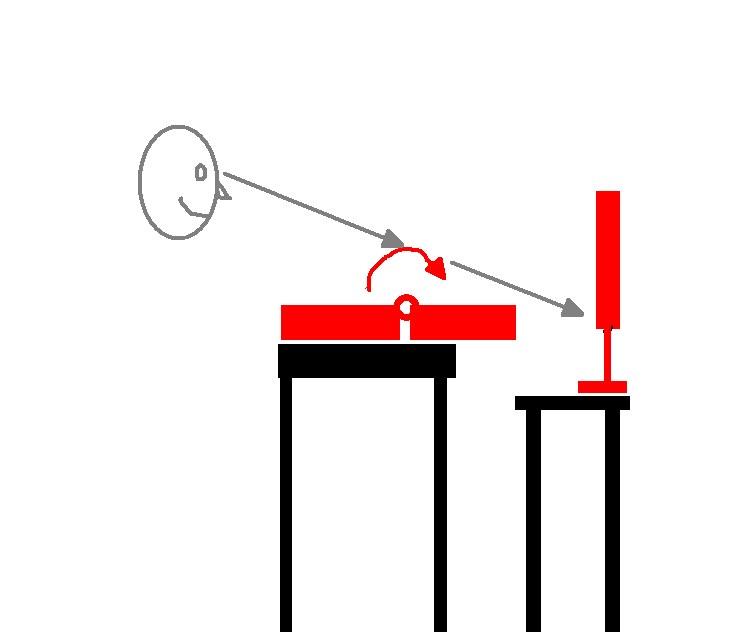

ich möchte mich nochmal zum Thema melden
Bevor ich in die praktische Erprobung meiner Idee trete hätte ich gerne die Meinung der erfahreneren User gehört.
Kann ich die Tischreflektionen mit einer Abschirmung/Absorber beeinflussen?
Ich könnte einen flachen Absorber, z.B. aus Basotect, quer über die Arbeitsplatte knapp unterhalb meiner Sichtlinie zum Bildschirm montieren.
Diese Anordnung wäre für mich neben den geringen Kosten auch aus ergonomischen Gründen eine fast ideale Lösung, weil ich In-the-Box mische und keine teuren Racks mit analoger Hardware bedienen muß. Die Anordnung von Arbeitsplatz, Lautsprechern und Bildschirm ist in meiner Bude nur in sehr engen Grenzen änderbar.
Frohe Ostern und danke im Voraus für eure Stellungnahme.
Peter
Edit:
Aha - Dir geht es also um die Position des Absorbers so wie auf Deiner Skizze (anstatt flach auf dem Tisch).
Da müsste man sich natürlich erstmal eine sinnvolle Unterkonstruktion überlegen. Ausserdem würde ich den Absorber eher großzügig bemessen - dann wäre das sicher einen Versuch wert.
Aber warte mal eine Rückmeldung von Bender ab - der ist hier der Profi.
Clemens
Peter
is nicht doof gedacht.
ausprobieren und messen!

Wenn die Boxen nicht direkt am Tisch stehen sondern weiter weg (bei mir z.B. ca.1,5m noch vorne) könnte man doch einfach an der hinteren Tischkante einen Absorber (z.B. 10cm Baso) mit entsprechender Höhe aufstellen, der die "schrägen" Schallwellen absorbiert und die "geraden" nicht trifft.
Nur so ne Idee. Wenn's soweit ist, werde ich es ausprobieren.
bei größeren dreiecken kann man da schon mit der positionierung von den bildschirmen was erreichen.
natürlich ohne bildchirmfüße und nach hinten angeschrägt dass man nach unten schaut wie als wenn man auf den bildschirm eines laptop schaut.
alles eine frage wie steil der einfallwinkel ist und wie weit hinten am tisch sich der reflexionspunkt befindet. um so größer das dreieck um so weiter hinten
