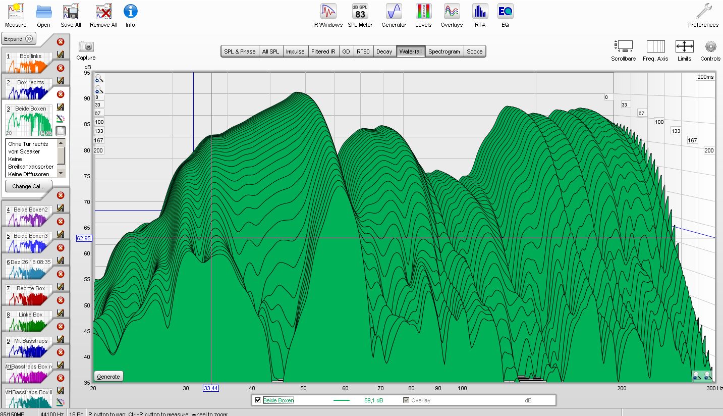

Neue Messungen hab ich hochgeladen...
Würd mich freun wenn ihr se euch anschauen könntet und mir sagt was ihr denkt...
thx

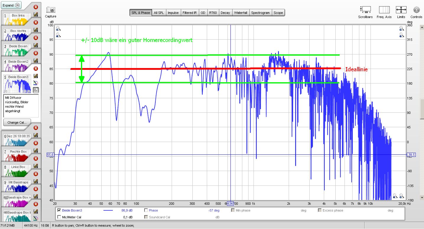

frequenzgang beide boxen
man betrachtet den frequenzgang ungeglättet.
und bis etwa 1kHz
darüber hinaus kann man nur auf den einzelboxen die mitten und höhen beurteilen.
leider ist das ergebnis noch nicht wirklich gut.
wenn man es ernst meint mit dem homerecording dann sollte man schon wenigstens +/-10 dB anpeilen.
du bist jetzt bei knapp +/- 25dB
mit der suche nach dem optimalen abhördreieck kannst du sicher noch was rausholen.
darüber hinaus wird dich sicher demotivieren da ein teil oder mehr von deinem bisheriges konzept wieder zurück gebaut werden müsste.

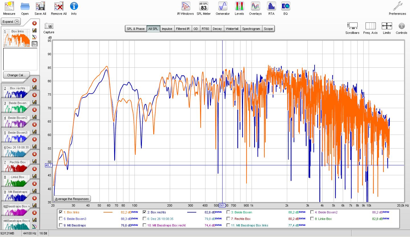

rechts / links symmetrie
dazu beurteilt man den frequenzgang des rechten und des linken monitors.
wie man sieht sind die frequenzgänge extrem unterschiedlich.
in der praxis bedeutet das dass die rechte box anders klingt als die linke.
die abweichungen sind selbst für homerecording viel zu stark.
mögliche ursache sind unterschiedliche masseverhältnisse der rechten und linken wand wenn sonst alles andere symmetrisch ist.
z.b. ist eine seitenwand massiv gemauert und die andere aus gipskarton.
ein unsymmetrisch angeordnetes fenster hinter den boxe ist auch oft ein problem.
oder wie in deinem fall ist der grund die ganzen offenen durchgänge.
das kann auch ein grund für die ganzen löcher im bassbereich sein.

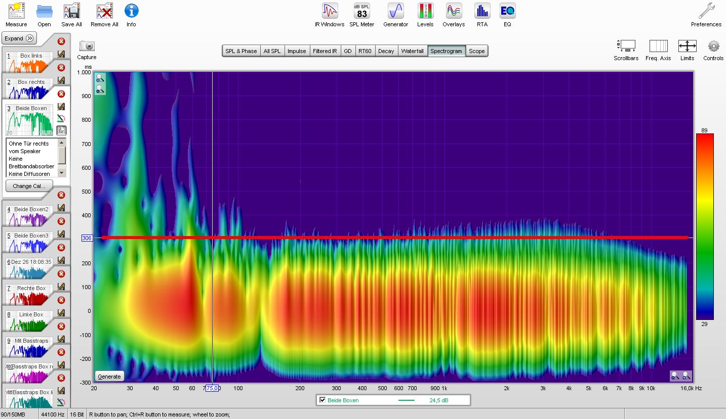

Nachhallzeiten:
insgesamt zu ungleichmäßig. im bassbereich noch zu lang.
da fehlts noch an wirksamer bassabsorption.

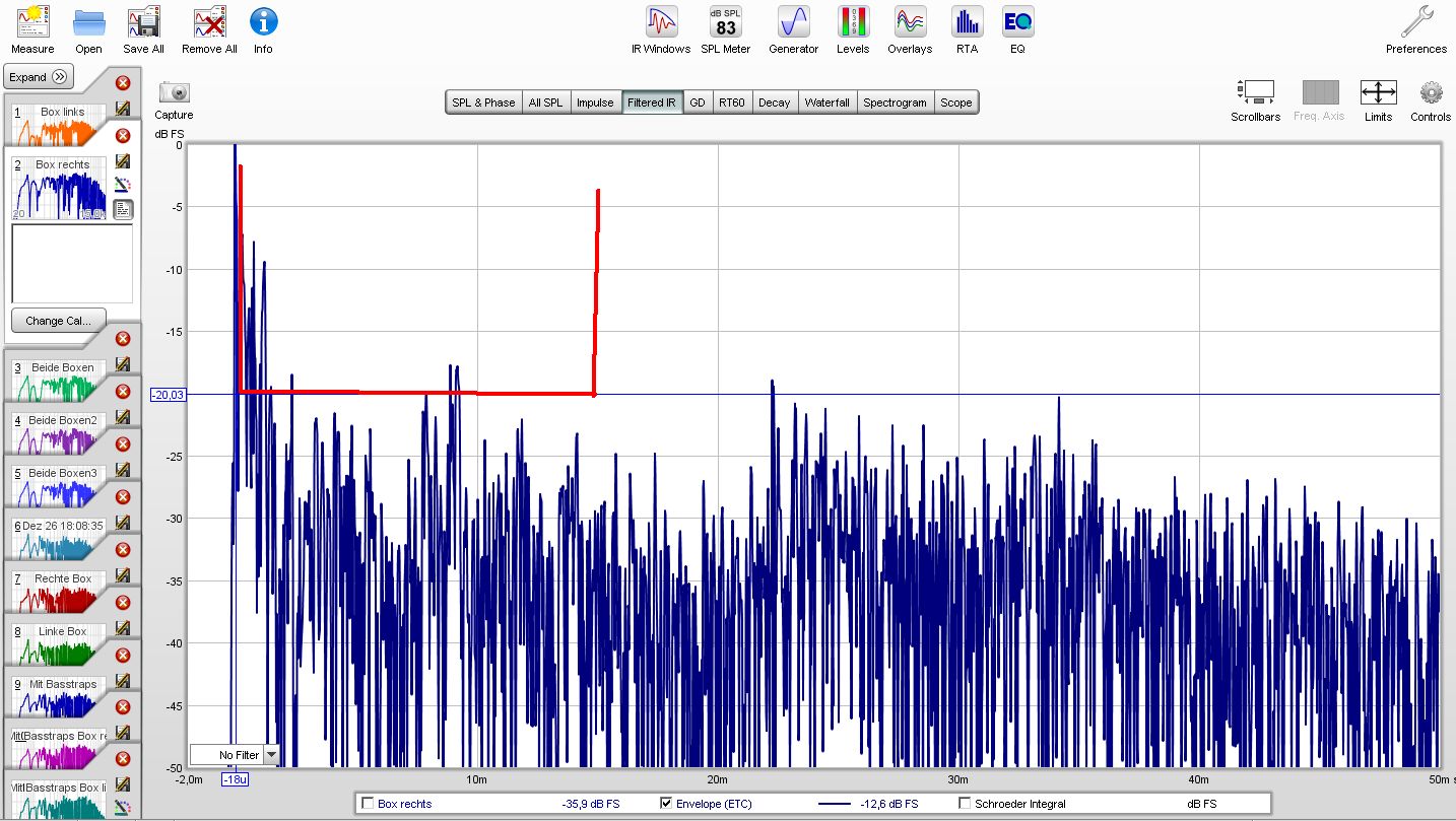

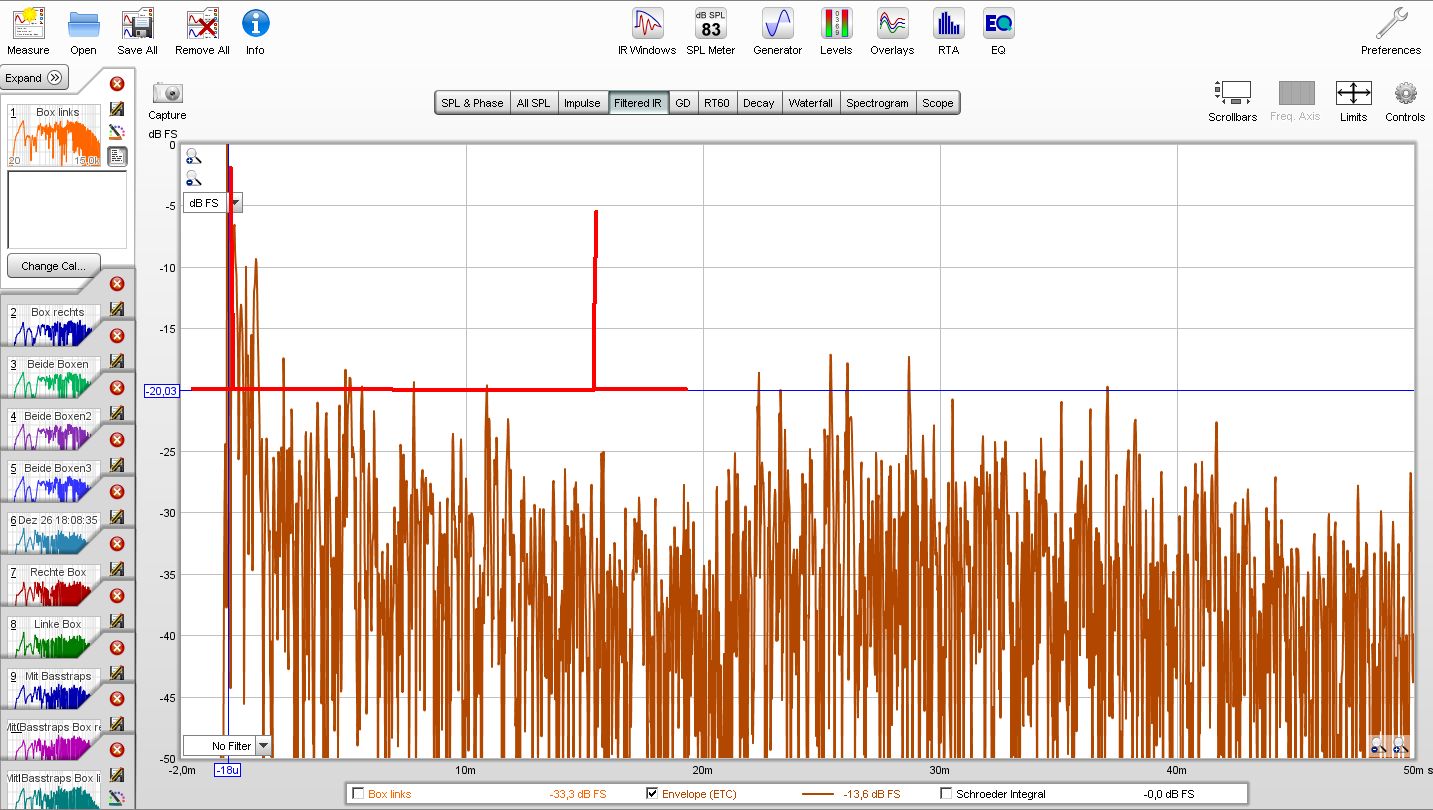

Erstreflexionen
linke box
rechte box
um ein gutes homerecoring niveau zu erreichen müssen die spitzen unter -20dB kommen im bereich zwischen 1. spitze bei 0ms (direktsignal) und ca 15-20ms
Denke das sollte sich bessern wenn an der rechten Seite die Tür installiert ist und ich mein optimales Dreieck gefunden habe, wollte dann auf die komplette Tür Basotec 10cm Dick machen und auf der gegenüberliegenden Seite in den gleichen Maßen auch.
