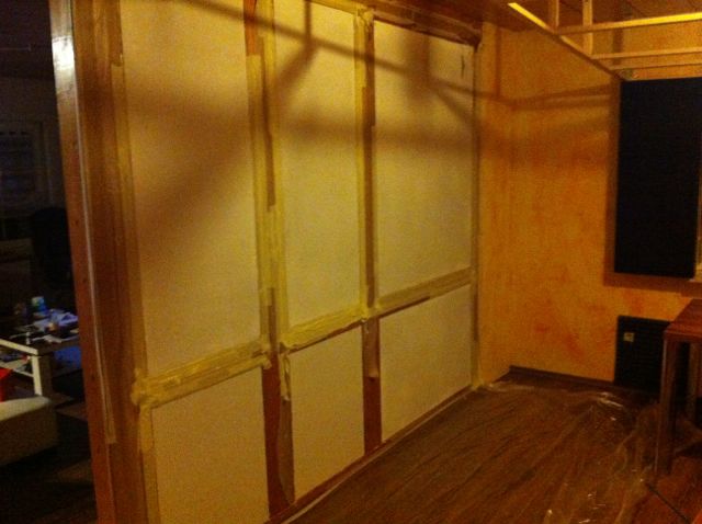

So... hab jetzt die letzten wochen weitergebaut und bin n gutes Stück voran gekommen. Die Zwischenwand hab ich zugemacht (wie auf den Bilder zu sehen) was wohl der größte Aufwand bisher war, mehr als der Deckenabsorber das hätt ich vorher nicht gedacht. Ehrlich.
Aber gut hab sowas zum ersten mal gemacht und dafür find ich ists echt ordentlich geworden. Studioseitig Rigipsplatten angebracht, mit Abschlussschienen versehen, diese verspachtel und schön verputzt, danach in nem krassen Orange gestrichen. Niceee. Von hinten sauber abgedichtet, mit Sonorock in Malerfolie gefüllt und Wohnzimmerseitg auf Hochglanz lackierte Holzplatten angebracht und verschraubt.
Das war dann die Wand... 3 Tage und ich dacht ich machs an einem (HaHaHa BAck to Reality)

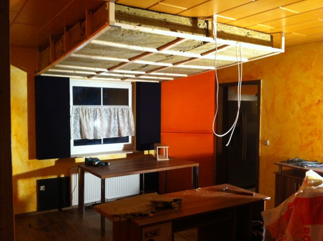

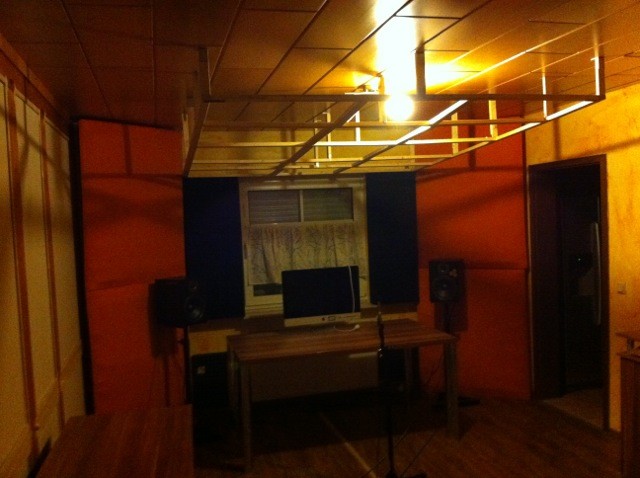

So, weiter gehts... Bühnenmolton in total hässlichen Rot bestellt (Da hat das Foto im Internet doch komplett anders ausgesehn als in echt...) und dazu noch Orangenen Reststoff bestellt der allerdings sehr geil aussieht. Mit diesem werd ich noch meine Basotecabs. diese Woche beziehen....
Dann angefangen den Deckenabsorber zu füllen ( i dreamed about Sonorockzzz), und wie solls auch anders sein zu wenig Material einkalkuliert... am nächsten Tag gleich nochmal 2 Paket vom guten Stoff geholt, den Absorber komplett gefüllt und den roten Stoff drüber gezogen (es ist wirklich schwer eine so große Fläche einigermaßen ordentlich zu beziehen).
Folie hab ich nicht verwendet!!!
Den roten Stoff hab ich gleich hingemacht um Faserflug zu vermeiden, in meiner Bude sahs nach der Aktion eh übel aus... insgesamt sind in dem Deckenabsorber fast 5 Pakete Sonorock!!!
Ich werd wenn mein neu bestellter Stoff da ist diesen direkt über den anderen Stoff ziehen, falls jemand Einwände hat bitte ich mir das mitzuteilen.

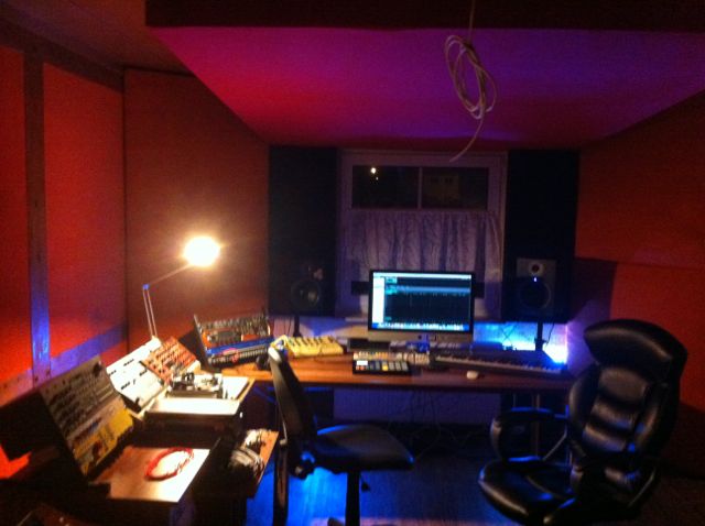

Meine Monitore stehen jetzt auch anders, so dass ich ein gleichschenkliges Abhördreieck habe, was vorher nicht der Fall war. Abstand der Boxen zur Wand ca 25 cm und Sie stehen 1,70 auseinander.
Mein Zeug hab ich auch schon alles aufgebaut, musste unbedingt mal wieder was bauen nachdem ich fast 1,5 Wochen nix gemacht hab ausser schaffen und beschaffen
Ich merk schon n großen Unterschied wenn ich ihn mit vorher vergleich, alles kommt mir klarer vor...
