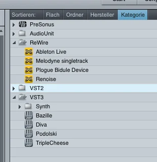

Und du versuchst, mit 32bit StudioOne deinen 32bit Ableton* Live 9 Slave in Betrieb zu nehmen, aber der taucht in StudioOne bei den Instrumenten erst gar nicht auf? Und du hast eine Studio One Version die auch Rewire zulässt (Producer, Professionell)?
Sorry, weil wir wollen dir ja eigentlich helfen und nicht rumjammern über unfähige Programmierer ;)
Japp 32bit ST1 Pro und 32Bit Live9
Hmm sehr komisch warum es bei dir funktioniert.
Ich werd es nochmal deinstallieren und neu draufhauen.
Funktioniert bei Merano deshalb weil er Live auf OS X nutzt und Du auf Win, denn soweit ich mitbekommen habe trifft der Bug nur Win User. Leider mit dem neuen 9.02 Update noch nicht behoben worden.
das wird es sein, denn hier gehts nicht.
