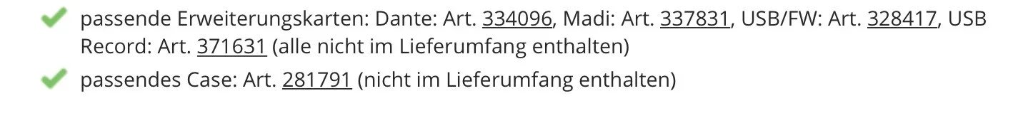

Wenn ich mir die Beschreibung so ansehe...ist die X-UF bzw. X-USB Karte überhaupt im Standard Lieferumfang enthalten? Das sieht so aus als wären das Expansion-Cards die man als Erweiterung für das X32 kaufen kann (so die X-Dante, X-Madi und X-Adat Karten).
Nicht das du da hinkommst und da ist garneine Interface-Karte eingebaut :o
PS: Gerade mal bei großen T nachgesehen. Die Interface Karten sind nicht automatisch mit dabei.

Dann haben die das mittlerweile geändert. Anfangs war die USB/FW-Karte dabei...
Die USB Interface Karte ist weiterhin im Lieferumfang enthalten. Die unten aufgeführten Karten sind optionale Karten die anstelle der "reinen" USB Karte installiert werden können.
Siehe auch "32in/32out USB Audio Interface" unter den aufgeführten Features.
