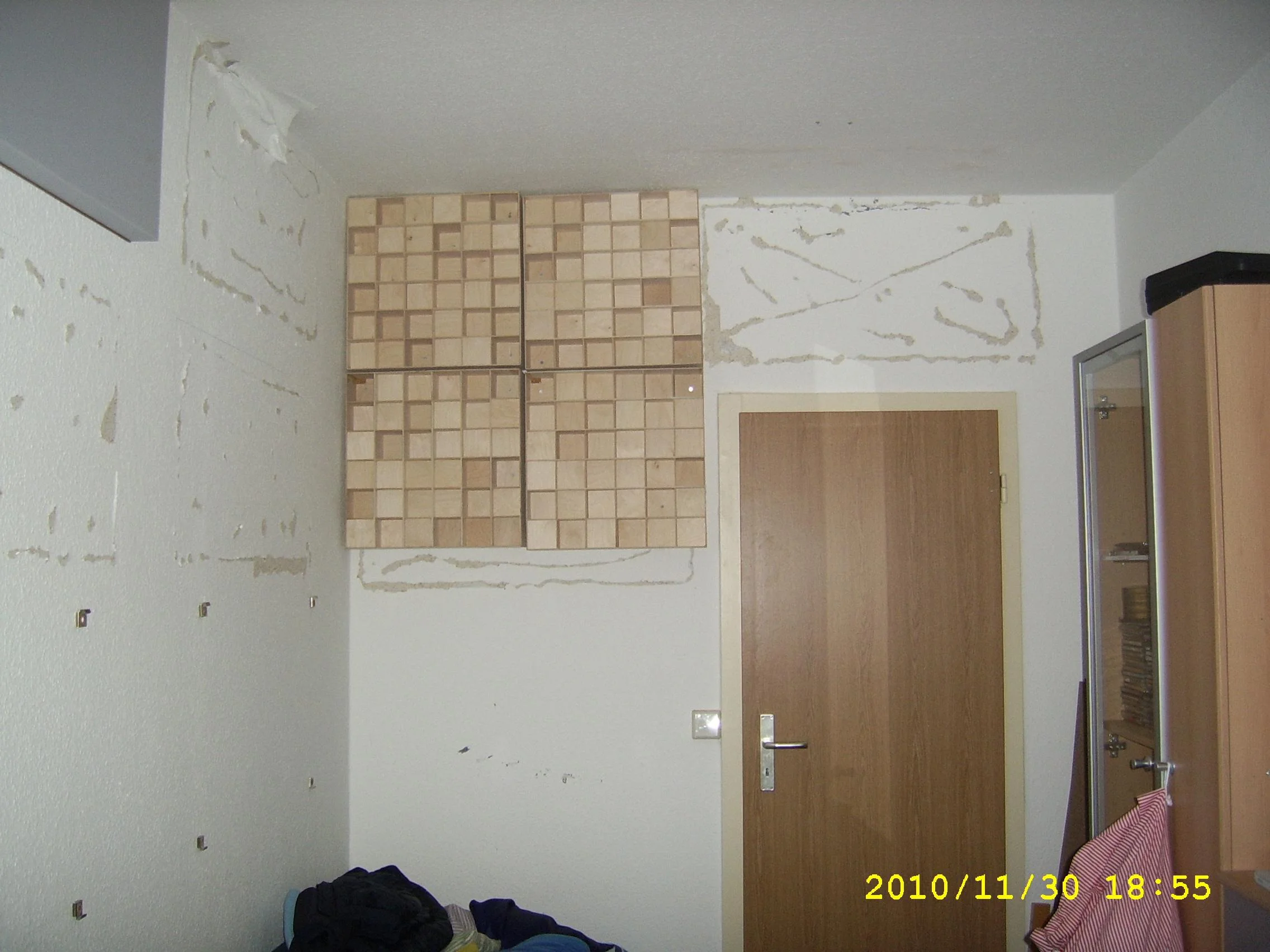

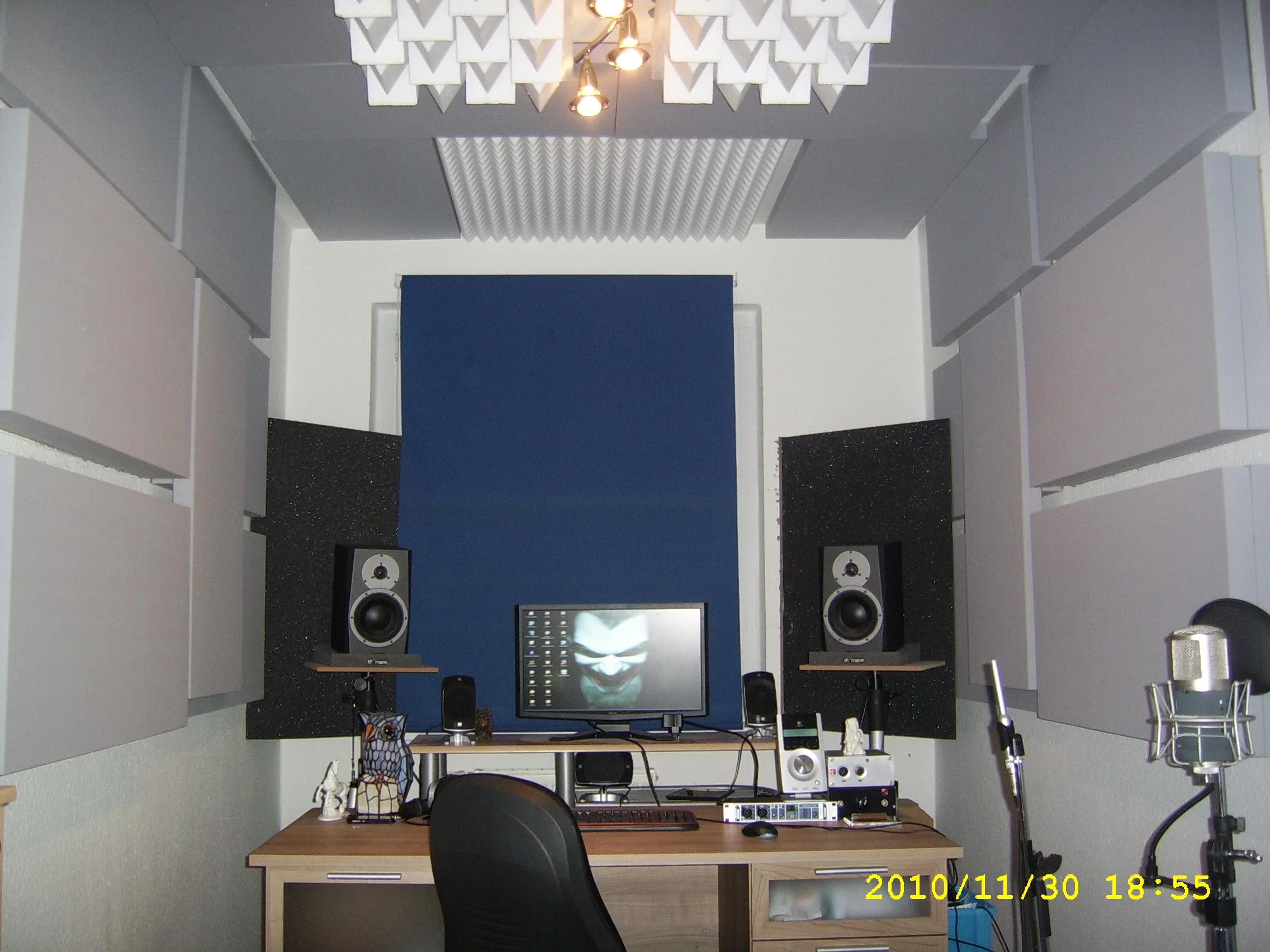

Hi Homerecordler,
Ich habe mein Regieraum jetzt etwas Umgebaut und habe ein paar Messungen gemacht kann mir jemand vielleicht helfen was ich noch machen könnte?!
Was sagt ihr zum Frequenzgang?!
Was sagst ihr zum ETC Diagramm?!?
Was sagt ihr zum Wasserfall Diagramm
Ich denke ich brauche mehr Bassfallen?!
----> An die Rückwand und Seitenwände sollen die Hofa Diffusoren?! (Was haltet ihr davon)
Raummaße:
- 5,75m lang
- 2,25m breit
- 2,68m hoch
--> Die Seitenwände sind mit 10cm dicken Basotect gedämmt und die Decke mit 5 cm
hm, mit dem vielem Basotect hast Du dir eigentlich wenig Gutes getan ...
Der Frequenzgang über 350Hz ist schon ok, darunter weniger gut.
Klar brauchst Du mehr Bassfallen - denn was Du jetzt in den vorderen Ecken hast ist kaum wirksam (sagt der Herr WF). Dass habe ich Dir bereits mehrmals gesagt.
Im ETC stechen noch Reflexionen bei 5ms und 13,5ms aus. Was mich aber am meisten stört sind sehr starke Reflexionen bei ca. 1ms. Ich vermute mal die kommen vom höheren Tisch, wo der Computer Monitor drauf steht
Für die Rückwand einer Regie sind 2D Diffusors weniger gut geeignet. Da sind 1D besser, die sollten aber entsprechend tief sein.
LG
hier sieht man mal wieder eine sache recht deutlich. ein guter regieraum ist 90% konzept & 10% umsetzung. leider scheint hier deutlich mehr umgesetzt zu sein als konzeptioniert.
zum raum: das ist sicher ziemlich schwierig, aber das erste was mir hier einfallen würde wäre die komplette front als bass & breitbandabsorber auszustatten, sprich ich würde im einfachsten fall da mal 50cm vollflächig mineralwolle auftragen & bespannen. das sollte alles über 120hz gut lösen & den frequenzgang dafür & auch drunter etwas glätten.
im tieferen bereich hast du ja bedingt durch deine mase eine schlechte modenverteilung somit nur bei 56hz (theoretisch bei 59hz) eine resonanz. eigentlich wäre das ja ein klassischer fall für einen helmholtz. in der hinteren rechte ecke vielleicht?

hm, mit dem vielem Basotect hast Du dir eigentlich wenig Gutes getan ... ?!?
----> Wieso ?!
----> Der Raum ist aber doch nur 2,25m wenn ich auf beiden Seiten 50cm dämme ist er doch nur noch 1,25m breit.
-------> Und wieso geht das nicht mit Basotect, hat das kein "besseren Wirkungsgrad" ?!
Die Reflektion bei 1ms ca. habe ich schon probiert zu bekämpfen, aber ohne erfolg.

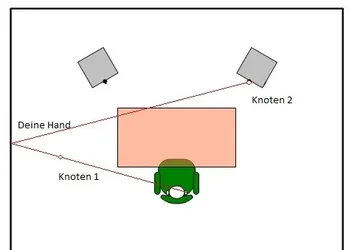

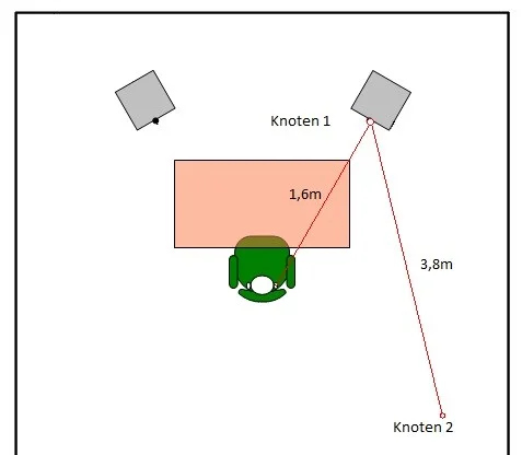

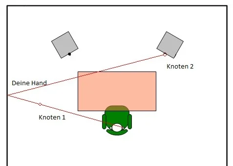

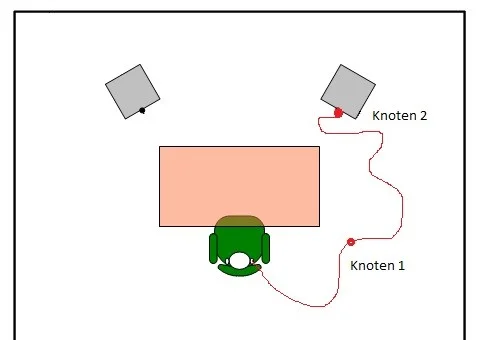

Mit dem Trick mit der Schnur kam raus das es die Seitenwand direkt neben der box ist, da habe ich probiert mit basotect zu dämmen und konnte die Reflektion u, ca. 5db senken.
Was könnte ich da noch tun, die Boxen etwas anders stellen?!
Und wo wären die Hofa Diffusoren besser!?!
Wären für die Rückwand diese Diffusoren besser geeignet?!
http://www.music-town.de/Recording/Studioakustik-Möbel/WAVE-NATURE-Diffusor::40463.html
mfg
----> Wieso ?!
ich nehme an rolanded meint den obertonbereich. der ist schon teilweise etwas überdämpft, der RT60 sollte bei 0.3s liegen & liegt bei dir bei 0.2s (teilw. etwas weniger).
ich meinte die *front* & nicht die seitenwände. die wand auf die du beim mischen schaust. ;-)
im tieferen bassbereich ist der wirkungsgrad von basotect eher schlecht.
anderer tisch...oder den jetzigen irgendwie bedämpfen?
hier gehts eigentlich weniger drum was *noch* zu tun ist, sondern was man grundlegend anders machen sollte.
an der decke hinter dir bei vielleicht bei 2/3 von vorne gesehen.
im prinzip ja. die 2D diffusoren kannst du auch erstmal für hinten nehmen, sie spreizen halt auch richtung decke, was hier nicht unbedingt gewünscht wird. das ist aber erstmal nicht dein hauptproblem, sondern der bassbereich & die 1ms reflexion (kammfiltereffekt!).
Die Frontwand ist keine Wand da ist eine Fenster, was könnte man da machen!?
Und wie bekomme ich die Reflektion weg wenn es am Tisch liegen sollte?!
mfg
musst du das fenster öffnen können? wenn nein wären ev. die ikea-traps von hannes interessant:
http://www.logicuser.de/forum/viewtopic.php?f=26&t=20560
am besten über die komplette breite & ev. je 2 hintereinander um auf mehr dicke zu kommen. füllmaterial würde ich auch eher isobond nehmen. du kannst dir auch aus isobond solche teile bauen wir im thread von rolanded & die einfach nur stellen.
tischreflexionen: mit abdecken von teilen des tisches mit schaumstoff?
diese auralexteile kannst du schonmal vergessen, der wirkungsgrad im bassbereich (da wo du probleme hast) geht gegen 0. vielleicht kann man sie irgendwo für den oberen bassbereich brauchen, aber zunächst gibt es andere probleme (insbesondere bei 56hz).
die platzierung der deckendiffusoren sollte auch gut überlegt sein. ich würde wohl da plazieren, wo die decke richung rückwand-mitte reflektiert. somit kannst du für die rückwand diffusion schonmal "vorspreizen".
Gibt es sonst noch was zu kaufen was Sinn macht?!?!
- rockwool sonorock
- caruso isobond
siehe auch akustik-stickythread von rolanded. basotect ist für den bassbereich weniger effektiv...auch nicht als eckabsorber ;-)
