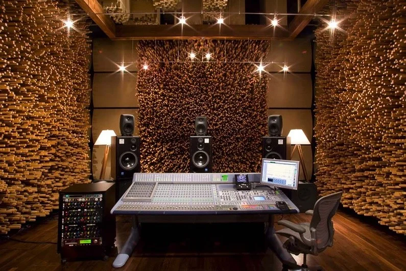

Sogar in Blackbird Studio gibt es 16 davon.

Boah, in dem Studio möchte ich aber nicht arbeiten - wenn man da ausrutscht, könnte das ja lebensgefährlich werden bei den ganzen Spitzen :-)
Aber wie zuvor geschrieben: es ging um die Erfahrungen im Bassbereich - der Rest ist ja ok! So, wie das auf dem Bild aussieht, scheinen die nicht primär für diesen Bereich eingesetzt worden zu sein - man weiß es aber natürlich nicht.
  • #55
ich rede aber nicht von den Diffusors, sondern von den VPRs, die je 4 vorne in jeder Ecke zu sehen sind. Diese sind dann noch mit BAD-Panels überdeckt.
