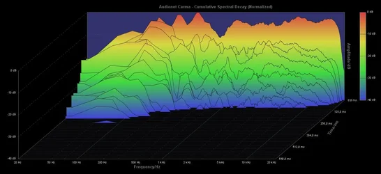

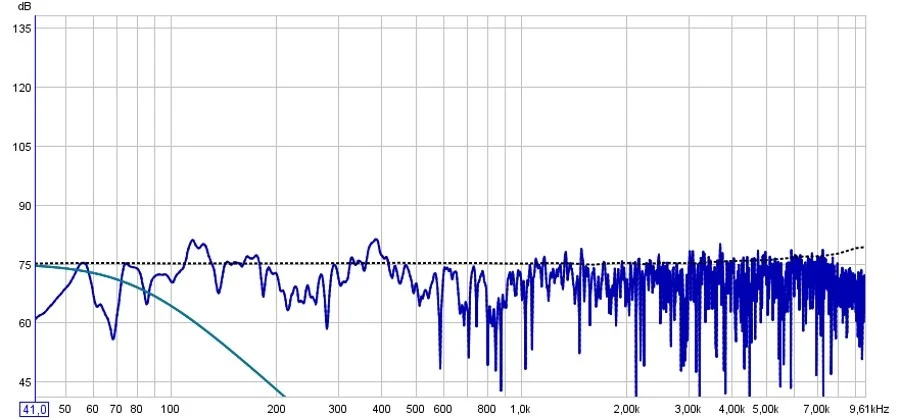

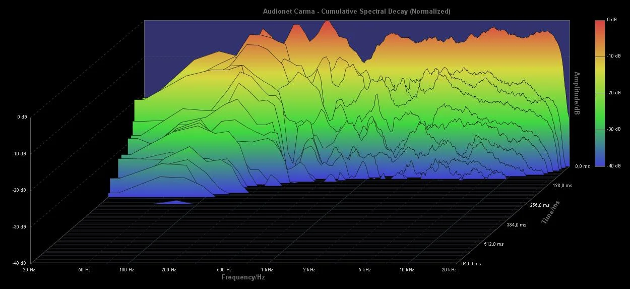

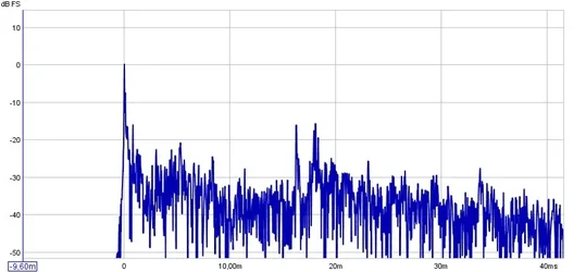

So habe heute etwas Umgebaut und mal neu gemessen, was sagt ihr dazu?!

  • #76
im Vergleich zur Messung 3_12_10:
die Raummode bei 55Hz ist deutlich kürzer geworden. Das Komische dabei ist dass sich zwischen 70Hz und 150Hz kaum etwas getan hat ...
Was genau hast Du gemacht? Einen HH?
Allgemein sehen die ETCs relativ gut aus. Allerdings scheint es jetzt als wäre der Raum kürzer, denn die Reflexionen von der Rückwand kommen jetzt bei 18ms und nicht mehr bei 22ms ...
Worauf Du noch achten solltest sind die Reflexionen unter 1ms - die warscheinlich über die Arbeitsplatte entstehen.
Der Frequenzgang ist unter 500Hz immer noch sehr wellig.
Ich denke Dir fehlen immer noch mehrere BassTraps - die nur im Bass wirken, denn durch das viele Basotect ist der Raum im Mitten und Hochtonbereich eigentlich überdämpft.
LG

  • #78
wenn Du mit "mittig" mitten zwischen der Vorder- und Rückwand dann erklärt sich die kleinere Spitze bei 55Hz, aber optimal ist es nicht, denn die Senke bei 68Hz ist tiefer geworden.
Mir reicht ein Blick in Deinem Zimmer und bei so viel Basotect wird mir klar wieso im ETC der Verlauf so schnell abfällt.
Ein HH wird sicherlich helfen Spitzen (zB. 55Hz) zu senken, aber was planst Du mit der Senke bei 68Hz oder 106Hz zu machen?
Dass Du BassTraps benötigst habe ich Dir bereits letzten Mai gesagt. Sogar J.H.Brandt (im Gearslutz) hat Dir quasi die selben Empfehlungen gegeben: einige der Basotectplatten abnehmen und dafür Bass Traps zu installieren.

ok, dann nochmal:
nehmen wir als Beispiel die Messung etc_davor.
Anmerkung: ETC Messungen sollten immer nur mit einem Monitor gemacht werden! In diesem Fall der rechte Monitor.
Da sieht man die Reflexion bei 11,24ms. REW sagt uns auch dass der Weg über den diese Reflexion den Abhörplatz erreicht um 3,86m länger ist als die direkte Weg vom Monitor zum Mikro.
wo zeigt mir denn REW die 3,86 meter an? oder ist das irgendwie durch die 11,24ms berechnet?
  • #80
0,344m x 11,244ms = 3,8679m
