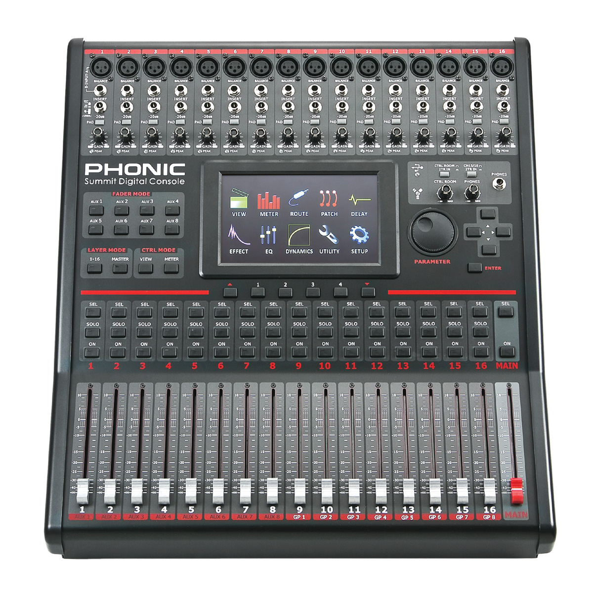

Auch hier möchte ich wieder mein/unser Phonic Summit Digitalpult anbieten. 16 x Mic/LineIn
mit USB/Firewire-Card. Nur 500 EUR.
