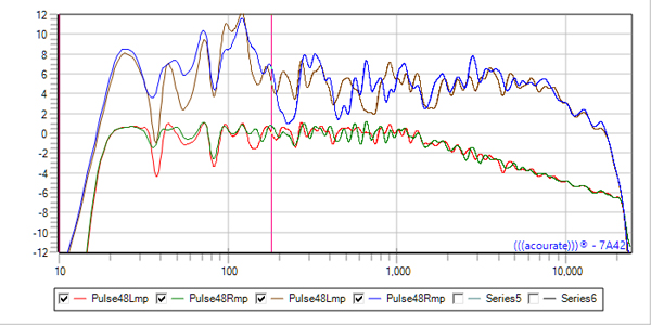

Dachte auch lange linear wäre das Gelbe vom Ei und hab versucht meinen Raum mit einem EQ entsprechend zu entzerren. Mit dem daraus resultierenden höhenbetonten Klang konnte ich mich nie anfreunden. Ganz egal, wie lange ich Referenzmaterial damit abgehört habe - richtige Freude kam nie auf. Ganz im Gegenteil - ich empfand das eher als anstrengend.
Inzwischen entzerre ich mit dem DEQ so, dass der Frequenzganz bis 1 kHz möglichst linear verläuft und danach sukzessive abfällt (um die 6 dB bei 20 kHz).
Bin über einen Artikel von Bob Katz darauf gestoßen und für mich funktioniert das deutlich besser:
"Here's the frequency response curve of the left and right channel at the listening position (Fig 17-2), before and after correction, measured with Acourate software by Audio Vero. It's corrected to my preferred "target", which is flat from 20 Hz to 1 kHz, and a little more than 6 dB down at 20 kHz. This target sounds neither too bright nor too dull using a set of reference recordings. It helps deal with the natural rolloff with distance in the air."
(Quelle: https://www.innerfidelity.com/content/katzs-corner-episode-17-perfecting-perfection)

Halte ich für verfehlt.
Der Frequenzgang müsste mindestens bis 6 KHz linear weitergehen, und erst danach langsam abfallen. Sonst leidet der Punch.
  • #51
Guter Einwand! Werde bei Gelegenheit mal eine weitere Target-Curve anlegen und im A/B-Vergleich testen.
  • #52
Das ist so ziemlich was ich gemeint habe. Bob Katz hat seine eigene Präferenz und auch Synthpark. Jeder muss dass finden was für seine Ohren passt.
