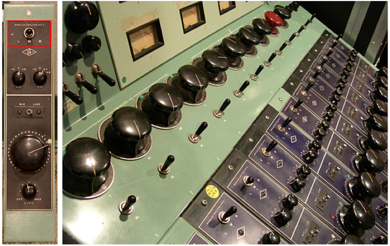

"Good Arranging is Good Mixing" - toller und sehr treffender Slogan zum Thema LCR Mixing...
Hier eine alte Universal Audio Console. Es gibt keine Pan Pots. Nur 3 Rasterungen für eben L, C und R:
aus: https://www.recordingrevolution.com/why-lcr-panning-is-a-hack-to-better-recordings-and-mixes-of-course/
interessanter Artikel.
