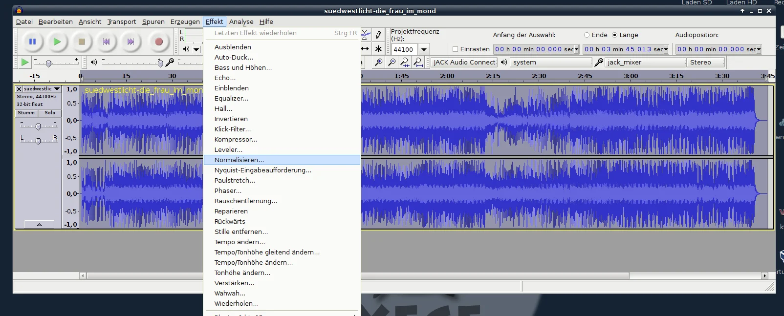

Danke! Das Audacity werde ich morgen mal testen. Mal sehen ob damit etwas geht. :D
- Datei ins Audacity Fenster ziehen
- Effekt -> Normalisieren (Wert einstellen, z.B. 0 dB, -1 dB ...)
- Datei -> Exportieren (Format Deiner Wahl auswählen)

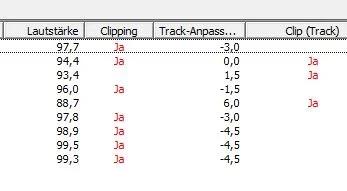

Mit Audacity.... Hm, bei einigen Songs scheint das nicht zu funktionieren. Die bleiben leiser. Warum ist das so?
Wenn ich die mit Audacity bearbeiteten Songs in Mp3 umwandle und im Mp3 Gain angleichen möchte, werden mir doch sehr starke Lautstärkeunterschiede angezeigt.

Die Normalisieren-Funktion in Audacity arbeitet nach Peak-Wert, das ist hier unbrauchbar.
http://manual.audacityteam.org/man/normalize.html
Du brauchst was das nach Lautheit arbeitet (wie das mp3 Gain).
Es gibt auch ne WavGain version, die ist aber alt und command line basiert (noch nie selbst benutzt).
http://www.rarewares.org/others.php
Die andere Sache ist, das mp3 Gain so funktioniert, dass es Lautheits-tags in die mp3's schreibt, das ist also nicht-destruktiv.
Das funktioniert soweit ich weiß, bei wav zwar theoretisch auch mit tags, ist da aber nicht so verbreitet, also wird fraglich sein, welche player wav Lautheits-tags überhaupt unterstützt.
Die andere Alternative wäre halt, das destruktiv zu machen.
Geht z.B. mit Reaper (kann stapel-normalisieren nach R128), oder fancy z.B.
Wavelab kann das glaube ich auch oder
