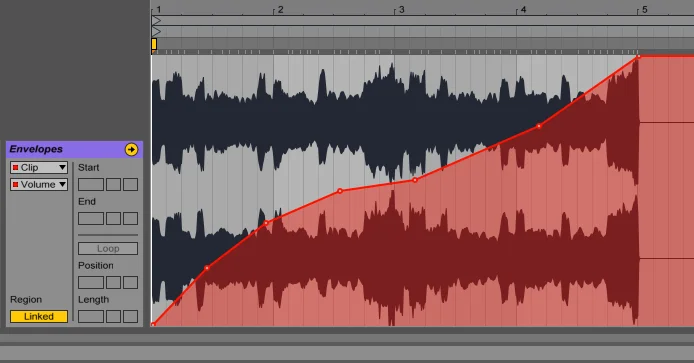

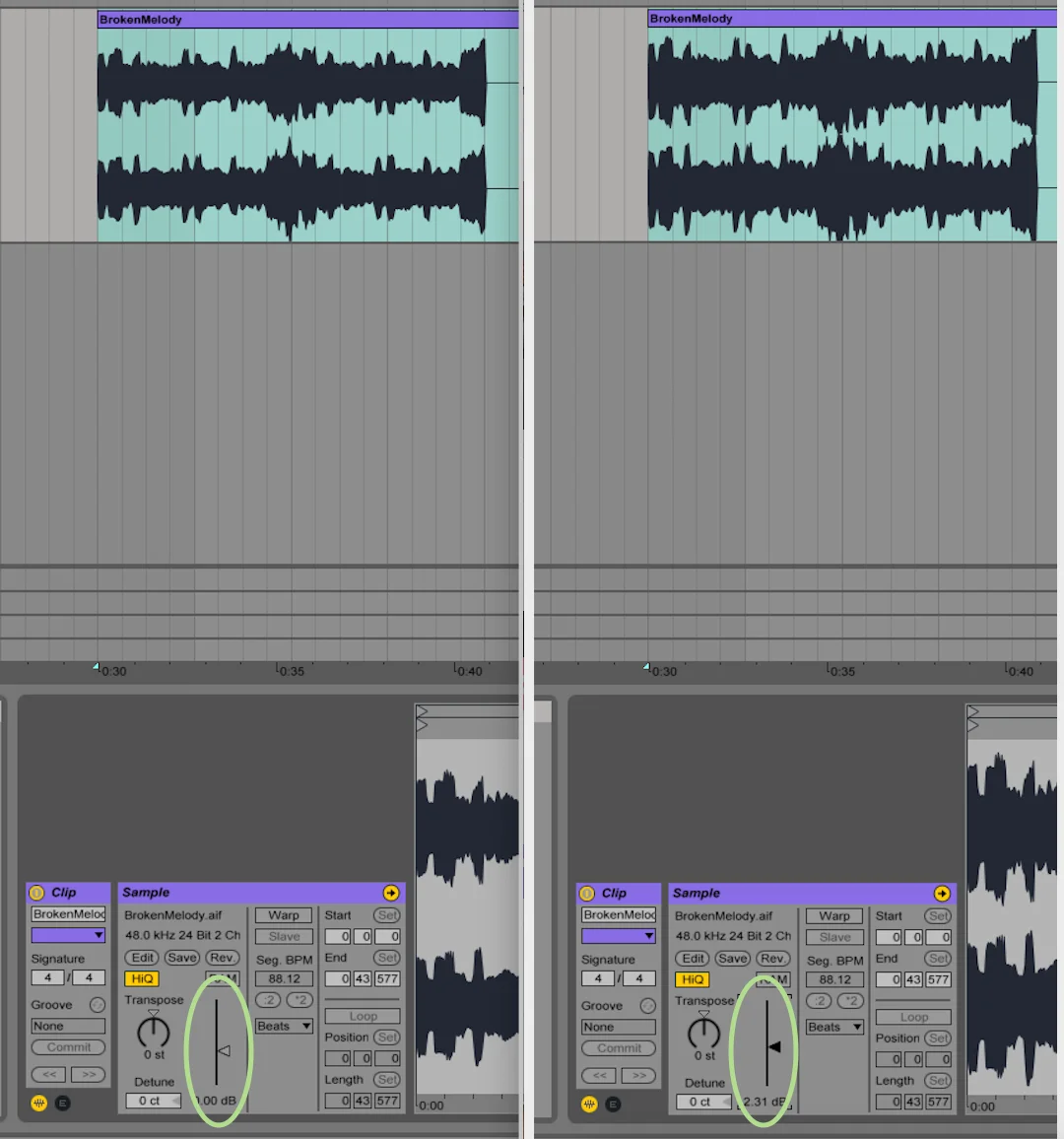

Clipgain.webp Clipenvelope.webp Ich denke auch das es mit jeder DAW möglich ist. Ableton* live kann das. ohne Separation den ganzen Clip, oder gezielt Passagen durch Separation.
Wie Schlumpf auch gesagt hat, kannst du auch den Envelope kurvig gestalten.
Zum Beispiel einen Lautstärke Riser rein malen, sodass der Clip selbst eine Lautstärke automation in sich hat, ohne dabei Automationen in der DAW selbst setzen zu müssen.

Will noch anmerken, dass es in Ableton* Live nicht wie gewünscht geht. Man sieht die Lautstärkeänderung nicht in der Wellenform.
Man sieht die Änderung, wenn man den Clipgainregler nutzt, nicht wenn man die Clipvolume-Envelope (oder wie das heißt) nutzt.
Reaktionen: zwar
