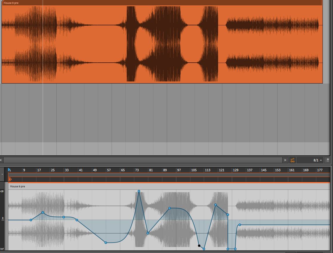

In bitwig kannst ne Kurve in jedem Clip malen und so dynamisch die Lautstärke im Clip regeln.
Ich brauche ein feedback über die wellenformanzeige. Bei gesprochenem text reicht es in der regel, den bereich nach der optik anzupassen, das passt dann in der regel. Jeweils malen und anhören dauert zu lange. Es kommt einfach dafür zu oft vor.
Achso, das hab ich übersehen. Ich kann dir leider nicht sagen ob bitwig da direkt Feedback optisch gibt. Ich nutze die Funktion selber nie.
Ich meine ja.

Du meinst korrekt!

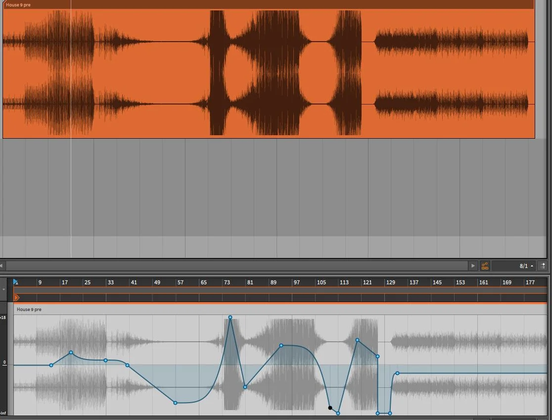

Das Beispiel ist ein durchgaengiger Track ohne Stille mit Clipgainbemalung im unteren Fenster. Wie man sieht, reagiert sowohl die Wavedarstellung im Arrangementfenster, als auch im Clipfenster auf die Kurve :)
Man kann auch abgefahrene "runde" Kurven zeichen indem man Alt gedrueckt haelt.
