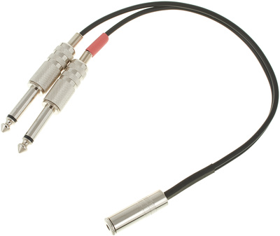

Und ein Adapter wäre z.B. ein Kabel, das eine Stereo-Miniklinkenbuchse (für Dein Boxen-Anschlusskabel) hat und an der anderen Seite zwei Klinkenstecker (für die Buchsen im Scarlett).
noch besser das werde ich mir sofort zulegen^^
