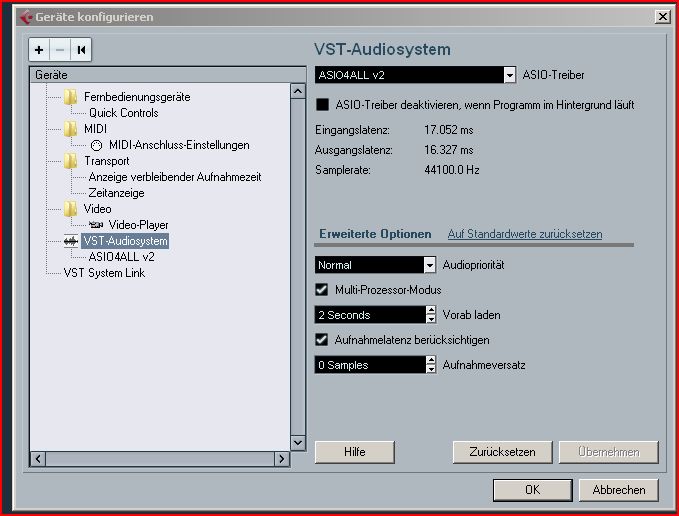

Das liegt an den Puffereinstellungen in deinem Sequenzer. Diese bestimmen die [g=5]Latenz[/g], das ist die Verzögerung die Du beschrieben hast. Geh in die Einstellungen von Cubase und wähle da den ASIO-Treiber deiner Audio-Hardware aus, dann stellst Du die [g=5]Latenz[/g] erstmal auf einen Wert von ca. 10ms Sekunden und schaust wie der Rechner damit zu recht kommt, denn je geringer die Puffergröße desto mehr wird das System belastet.

Wähle in [g=539]Cubase[/g] unter Geräte konfigurieren den [g=12]ASIO[/g]-Treiber deiner Soundkarte.
Ihr seid die Besten!!!!
Läuft alles wie gehabt.!
