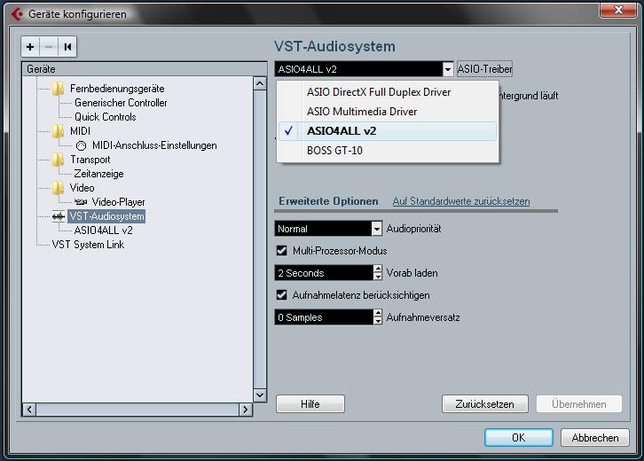

Wieso eig. den treiber meiner Soundkarte? Der ja auch garnicht in der Liste angezeigt ist.
Ich will ja gerade den schnelleren [g=12]ASIO[/g] treiber benutzen.
Im Anhang meine Asuwahlmäglichkeiten.

ok..laut ASIO4ALL Anleitung soll ich den [g=12]ASIO[/g] Treiber in [g=539]Cubase[/g] konfigurieren.

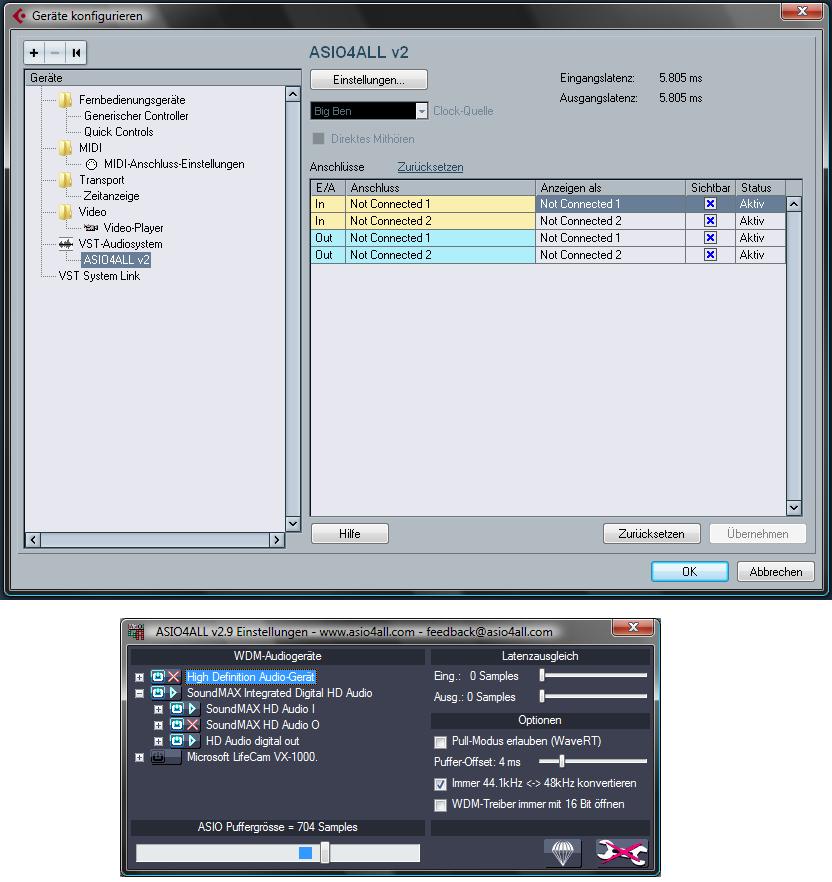

Das schaut dann so aus (Bild im anhang) Noch dazu die [g=12]ASIO[/g] einstellungen.
Allerdings sind mir hier zu viele "Not Connected" in [g=539]cubase[/g] :p

In Asio4All ist der digitale Ausgang aktiviert und der analoge nicht. Damit sollte klar sein, woran's liegt, oder? ;)

"In Asio4All ist der digitale Ausgang aktiviert und der analoge nicht. Damit sollte klar sein, woran's liegt, oder?"
Ok..aber ich bekomm das rote Kreuz da nicht weg.
Muss ich vl wo anders was einstellen?

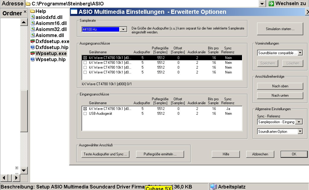

Also ich würde da etwas grundsätzlicher vorgehen:
1. Checken der Asio-Multimedia-Einstellungen der Ein-und Ausgänge zu finden in - siehe Pfad in
Abbildung 1

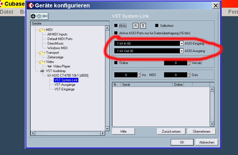

2. Cubase VST System Link checken, ob Ein-und Ausgänge dort richtig angekommen sind -
Abbildung 2
Im Zweifel nochmal im Cubase Mixer die Ein- und Ausgänge checken.

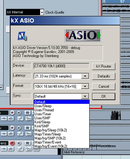

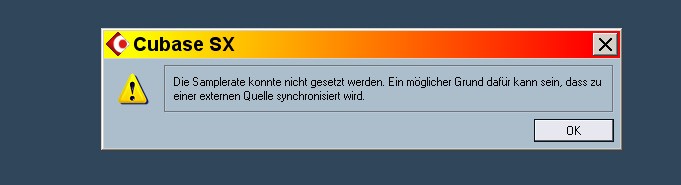

Der kx Treiber läuft auf meiner alten Sounblaster Live - Karte ohne Probleme. Allerdings bekomme ich die (Abbildung 3) Fehlermeldung Cubase könne die Samplerate nicht einstellen, weil ggf. externe sync-Quelle.
Und jetzt meine Frage: Abbildung 4 gibt mögliche Auswahlalternativen für die Sync-Quelle - welche soll ich denn nun nehmen ??????????
