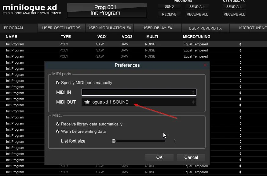

Hi zusammen,
ich habe einen neuen Korg Minilogue xd und würde gerne neue Sounds aufspielen welche ich auf der Korg Seite gefunden habe. Dazu habe ich die Korg Software Sound Librarian heruntergeladen. Mein Minilogue ist per USB am Rechner verbunden. Wenn ich nun die Software öffne, dann findet er den Minilogue nicht. Den Treiber habe ich installiert. Komischerweise sieht er in den Einstellungen zwar den Midi Out Port, aber den Midi In Port sieht er nicht.
Kennt jemand das Problem?

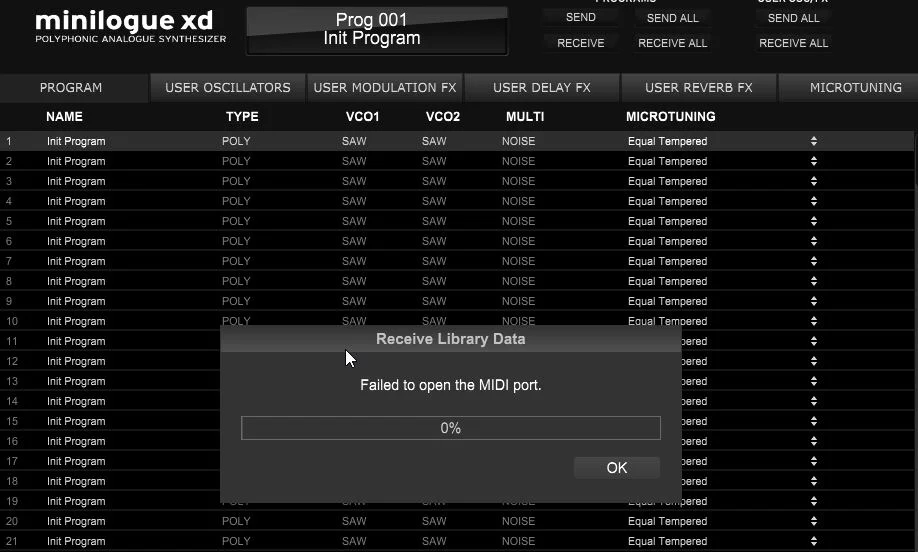

Hier noch die Fehlermeldung wenn ich das Programm öffne

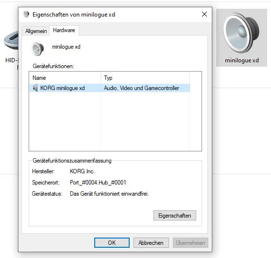

Ich will keine Sounds importieren sondern die Geräte einstellen. Dafür gips nen Editor. Der erkennt aber gar nix, obwohl das Gerät im Geräte-Manager ufftaucht und einwandfrei funktioniert.

Hab seit gestern Win 10 und hab probiert ob was besser geworden is.
Kaossilator per USB verbunden, Editor gestartet, Gerät wird nicht erkannt obwohl es im Geräte-Manager ufftaucht und "einwandfrei funktioniert".

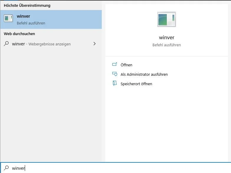

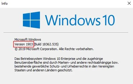

Wenn Du auf Deinem Rechner die Taste mit dem Windows Symbol drückst und da dann direkt den Befehl "WINVER" eingibst, siehst Du welche Build Version Du hast (siehe Bilder).
Korg ist aktuell noch immer im Test der Version 1803 oder 1809 bin mir nicht sicher. Ich bin aber bereits bei Version 1903 wie Du siehst.
Bei mir noch schlimmer: 1909 :smil451c7211b9e19:

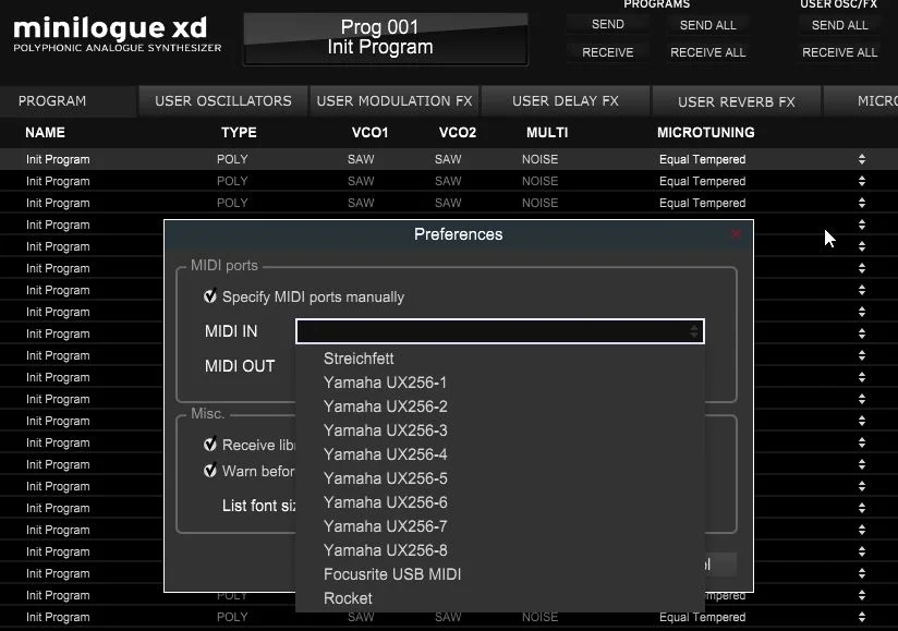

Win10 Treiber druff, Neustart, Editor uffgerufen, dann kam ne Meldung man soll alle Geräte anschließen für die man den Treiber verwenden will. Hab ich gemacht, beide Geräte wurden angezeigt. Treiber installiert (hab gedacht das hätt ich schon). Sicherheitshalber Neustart. Zusätzlich MIDI In/out angeschlossen, Editor uffgemacht:
Dreckszeuch, elendes!!
