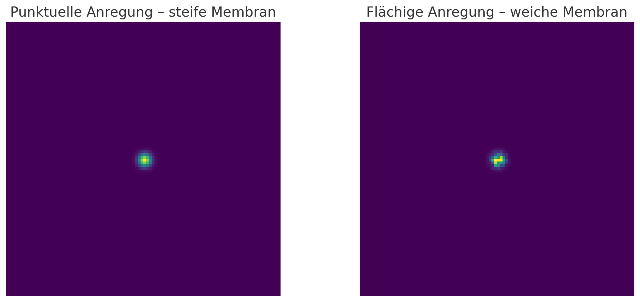

Da komme ich auch nicht mehr weiter, aber ich habe die Frage aus Interesse mal durch GPT4o gejagt, ich hab da ein Abo für`s lernen anderer Materie.
🔍 Punktuelle vs. flächige Energiezufuhr – der wirkliche Unterschied​
🔹 Planar (flächig):​
  • Energie wird gleichmäßig über große Fläche eingebracht → klingt erstmal ideal
  • Aber: Die Membran ist dünn, leicht, flexibel (z. B. 20 nm bei LCD-5)
  • Sie neigt zu Biegeschwingungen, Partialbewegungen, Mikroverzerrungen, insbesondere:
    • bei asymmetrischem Signal
    • bei transientenreichen Signalen
    • bei komplexen Impulsen
  • Diese Biegewellen wandern über die Fläche → es entsteht zeitlich versetzte Schallabstrahlung
🔹 Dynamisch (punktuell):​
  • Energie wird über die Spule eingebracht → punktueller Impuls auf Membran
  • Wenn die Membran ultrasteif ist(z. B. Beryllium), dann:
    • bewegt sie sich als Ganzes, ohne große Deformation
    • erzeugt ein kohärentes, sauberes Frontsignal
  • Weniger Fläche → weniger Risiko für Interferenzen / „Kippbewegungen“ im Mikrobereich
📐 Ein Vergleich: Stell dir zwei Trommeln vor​
Planar (flächig)Dynamisch (punktuell)
Anregunggleichmäßig, über Flächemittig, punktuell
Fellmaterialsehr dünn, flexibeldick, extrem steif (Beryllium)
Ergebnismehrere Eigenmodi, wandertklarer, direkter Impuls
Wenn das Material nicht perfekt steif ist, wirkt flächige Anregung eben nicht gleichmäßig – sondern verursacht interne Verformungen und Gruppenlaufzeitunterschiede.
Bei punktueller Anregung + hoher Steifigkeit kann sich die Membran als eine homogene Einheit bewegen → bessere Impulsantwort.
🧪 Reale Vorteile der punktuellen Anregung:​
  • Besser kontrollierbar (ein definierter Punkt statt verteilter Strompfade)
  • Weniger unerwünschte Wellenmoden auf der Fläche
  • Schnellere & kohärentere Impulsantwort, wenn Material entsprechend steif und leicht ist (z. B. Beryllium)
Weiter "
„Die Gummisicke bei dynamischen Treibern könnte ein Nachteil sein.“
✔️ Ja, das stimmt teilweise:
  • Die Sicke dämpft und begrenzt die lineare Bewegung
  • Schlechte Sicken → ungleichmäßige Rückstellkraft → Verzerrung
Aber: Focal hat keine klassische Gummisicke, sondern eine integrierte, steife Randaufhängung, speziell für präzise Rückstellung bei minimaler Masse."
Reaktionen: Schlumpfpeter

Danke. Theoretisch alels irgendwie nachvollziehbar erklärt, aber auch absolut nicht nachprüfbar. inwieweit sich die beschriebenen Effekte tatsächlich gegeneinander ausspielen ist natürlich so erstmal nur ein Statement.
Wellenmoden müssten sich mWn z.B. bei den Planaren stark in der Verzerrung zeigen, die ist aber sogar bei günstigeren teilweise extrem gering (guck mal die Verum 1 bei asr). Also so ganz überzeugen tut mich das alles nicht. Ich sag nicht das es unmöglich wäre oder alles Quatsch wäre, aber ich gehe da mit einer gesunden Skepsis ran und würde im Zwiefelsfall das Ohr entscheiden lassen wollen.
