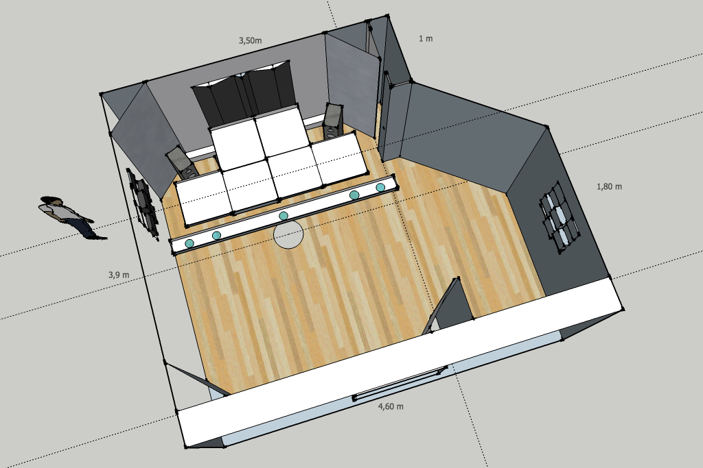

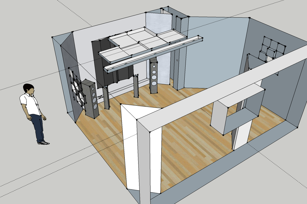

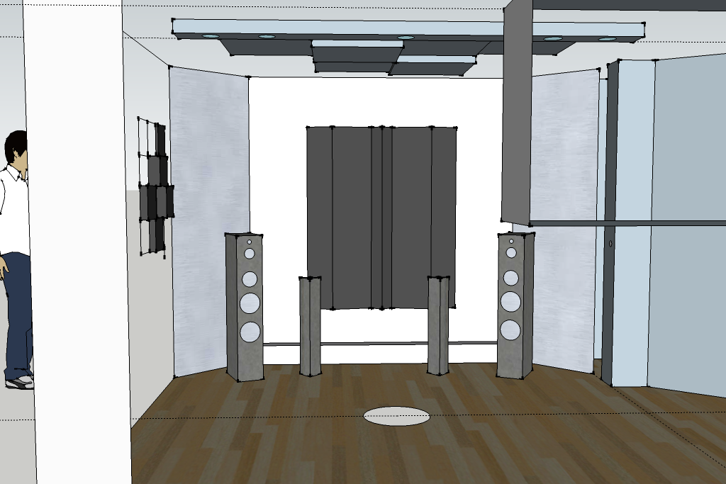

nun ist die Zeit gekommen den Hauskeller in ein Tonstudio umzubauen.
Ich bin nun seit mehreren Wochen mit der Planung beschäftigt doch möchte ich mir, bevor ich mit dem Bau beginne, einige Anegungen und Feedbacks zum Konzept geben lassen.
Die Situation ist folgende:
Hauptsächlich soll das Studio auf elektronische Produktionen ausgelegt werden, jedoch sind wir "Genre offen" und nehmen gelegentlich auch Bands und Instumentensolos auf. Wichtig ist uns, auf einem hohen Standart produzieren zu können und unsere Produktionen klanglich fein ausarbeiten zu können.
Hierzu sollen ein Misch- bzw. Kompositionsraum, eine Gesangskabine und ein Aufnahmeraum für Instrumente enstehen.
Im Anhang seht Ihr drei Skizzen des Misch- bzw Kompositionsraums.
Eine Gesamtansicht der räumlichen Situation folgt bald.
1. Studioansicht seitlich mit Akustikelementen
2. Studioansicht von oben (Grundriss)
3. Studioansicht von Innen (Arbeitsatmosphäre)
Ich hoffe auf eine vielseitige Diskussion und Danke im Voraus,
Maurice

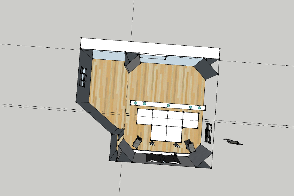

Die linke Seite des Raums ist 3,90 m NICHT 2,50 m.

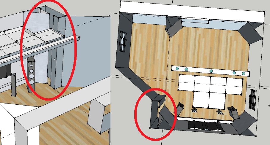

Die Installation in der vorderen Ecke des Raum ist eine Umbauung eines Heizkörpers. Der Wärmeaustausch geschieht hierbei über Sprossen die sich in der vorderen Wand befinden.
Hier noch mal die Maße des Raums:
Auf der eben geposteten Skizze sind Raummaße eingezeichnet.
Das Konstrukt ist eine Umbauung eines Heizkörpers.

Bei diesen Mase würde ich eher vorschlagen die Lautsprecher an der 3,9m Wand aufzustellen - besser aus akustischer Sicht.
LG.
PS. Eckabsorber mitte an einer Wand machen wenig Sinn
Reaktionen: MauriceLyon
sehe ich auch so. ich würde lautsprecher auch an die kurze seite ("in richtigung längere seite strahlend") stellen. das laminat würde ich auch drehen, sieht besser aus (ich ziehe auch gerade mit meinem studio um) :-)

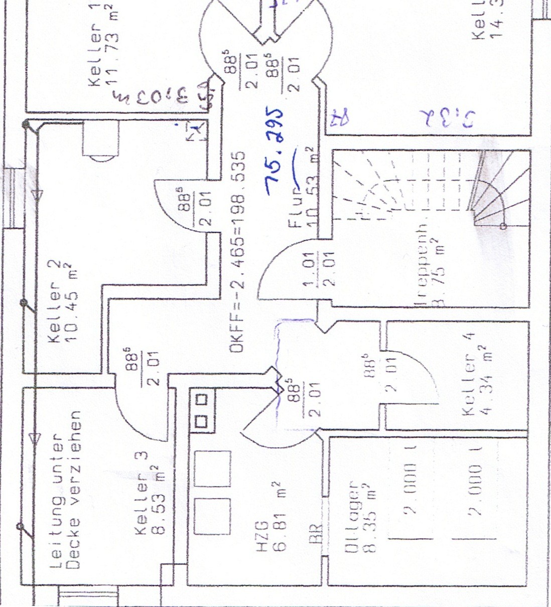

Die Gesangskabine und der Aufnahmeraum kommen in zwei weitere Räume des Gebäudes.
Dazu hier mal eine architektonische Zeichnung. Der Raum rechts oben ist der Misch- bzw. Kompositionsraum.
Keller 3 der Aufnahmeraum
Keller 4 die Gesangskabine
Die Gesangskabine ist schon von Haus aus gegeben. Deswegen auch nicht in einem anderen Raum.

Wenn die Monitore an der "3,9e" aufgestellt würden, gäbe es dann an der entgegengesetzten Seite zu starke Schallverwirbelungen, sodass es beispielsweise im Tieftonbereich zu störenden Artefakten kommen würde?
LG
ganz im Gegenteil, denn durch die unterschiedliche "Tiefe" des Raums werden die Raumresonanzen zur Rückwand nicht mehr so hartnäckig auf einer Frequenz, sondern schwächer an zwei Frequenzen (entsprechend der zwei Längen).
Daher wird es "einfacher" werden den Raum so im Griff zu bekommen.

Sollen trotz der unterschiedlichen Tiefe des Raums die Beiden Eckabsorber bestehen bleiben oder sollte nun ein völlig anderes akustisches Konzept gefahren werden?
LG
Nein, die Wände sind aus Stein gemauert. Im Plattenbau wohnen wir noch nicht ;)
Die Decken sind aus Stahlbeton.
Stein oder Beton macht wenig Unterschied, denn beide sind schwer. Ich wollte nur wissen ob da ein Wand vielleicht aus Rigips (Leichtbau) ist.
Die Eckabsorber gehören (wie der Name schon sagt) in die Ecken. Wenn's geht in allen Ecken und bedenke ein Raum hat nicht nur 4 Ecken, sondern ... 12. :)
Welche Infos brauchst Du noch? Denn konkrete Fragen hast Du nicht gestellt.
LG
PS. wie hoch sind die Räumlichkeiten?
Alle Innenwände bestehen aus Stein. Keine Rigipswände oder Ähnliches...
Ich haben noch nie ein Studio gesehen, welches in allen Ecken Absorber hat.
Das würde ja heißen, dass an der Decke und am Boden Absorber angebracht sind?
Ich möchte den Klang ja nicht ersticken, sondern präzisieren.
Die Räumlichkeiten sind 2,30m hoch.
