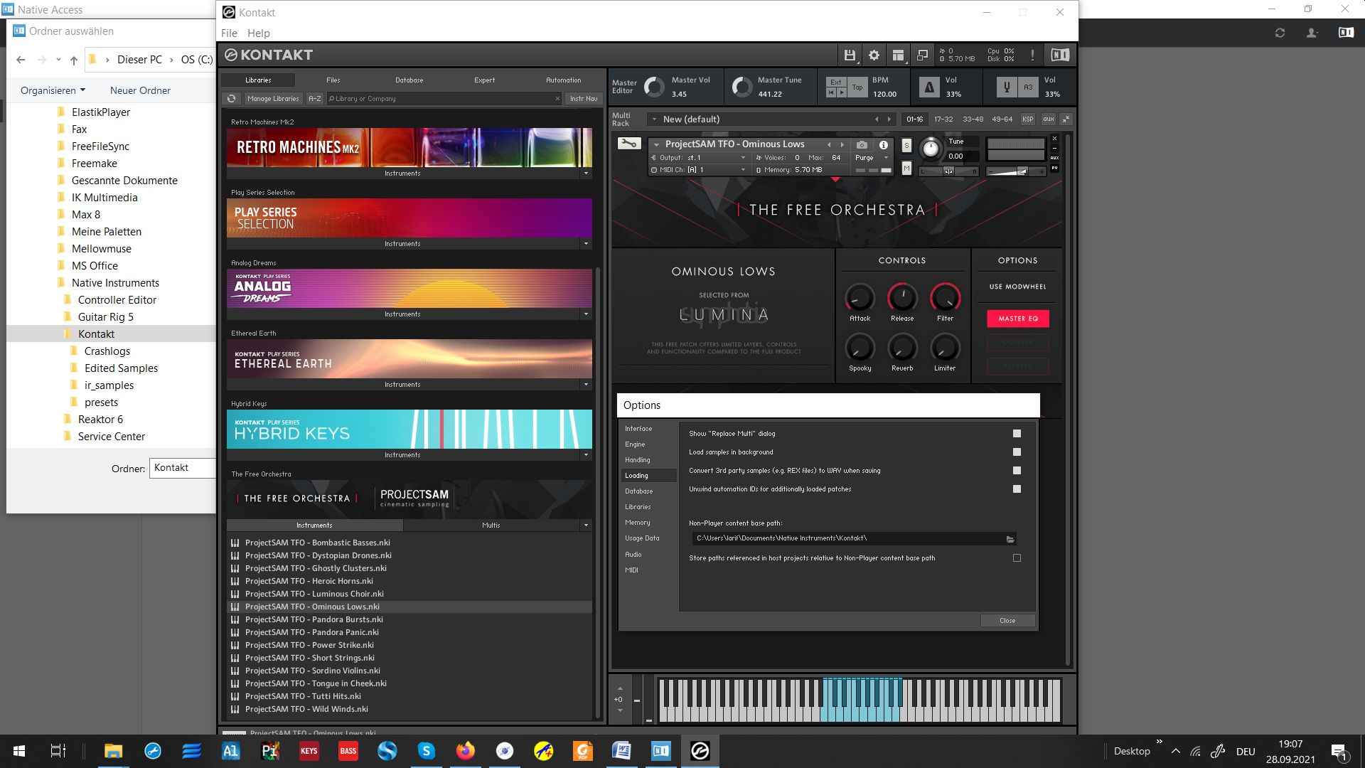

Seit August habe ich Kontakt 6, hatte vorher nur den Player. Hatte mir "Arcane" gezogen und bei NI angemeldet um einen besseren Preis zubekommen. Hat auch so funktioniert, nur kann ich Arcane nicht installieren, eben so die Ferrum Free Edition. Wer hat da einen Tip.
Mit The free Orchestra von PROJECTSAM hat es ohne Problem funktioniert. habe noch so das Eine oder Andere for free im Auge, würde es gerne nicht nur im Auge haben, sondern auch in Kontakt 6 nutzen können.

Hast du mal auf "read how to fix this" draufgeklickt?
Wo finde ich denn "read how to fix this", Kann alle meine Plugins in Kontakt 6 sehen, vgl. Anhang. Kann da neue Ordner erstellen, aber nicht HIN installieren.

Ok, ich schau nach.

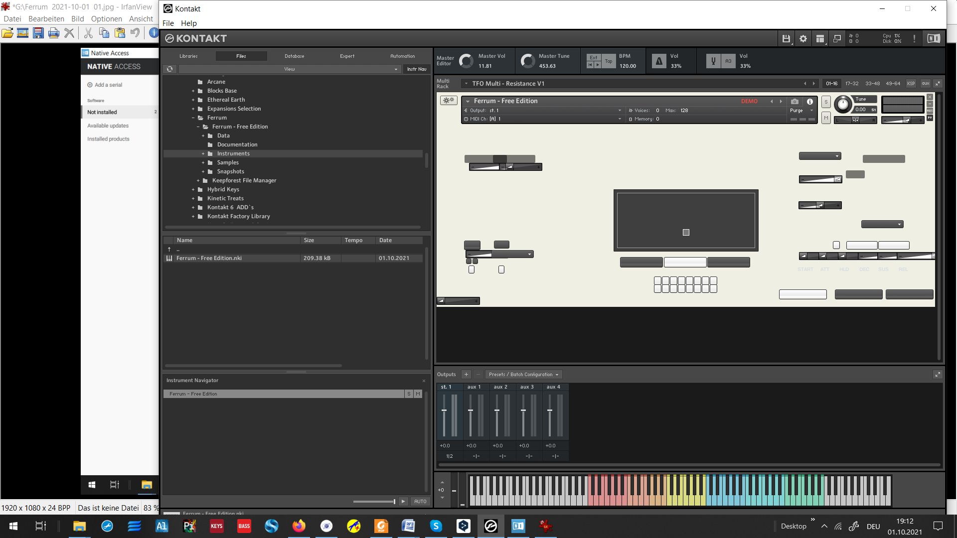

Egal was und wie ich es anstelle, ich bekomme Ferrum Free Edition nicht an das Laufen. Habe es per Hand runtergeladen und installiert. Meinen Code habe ich im NI Installer ein gegeben.
Im Anhang ist das Ergebnis, ist nicht voll da und läst siech natürlich so auch nicht spielen. Ist jetzt als DEMO im NI Installer zusehen.

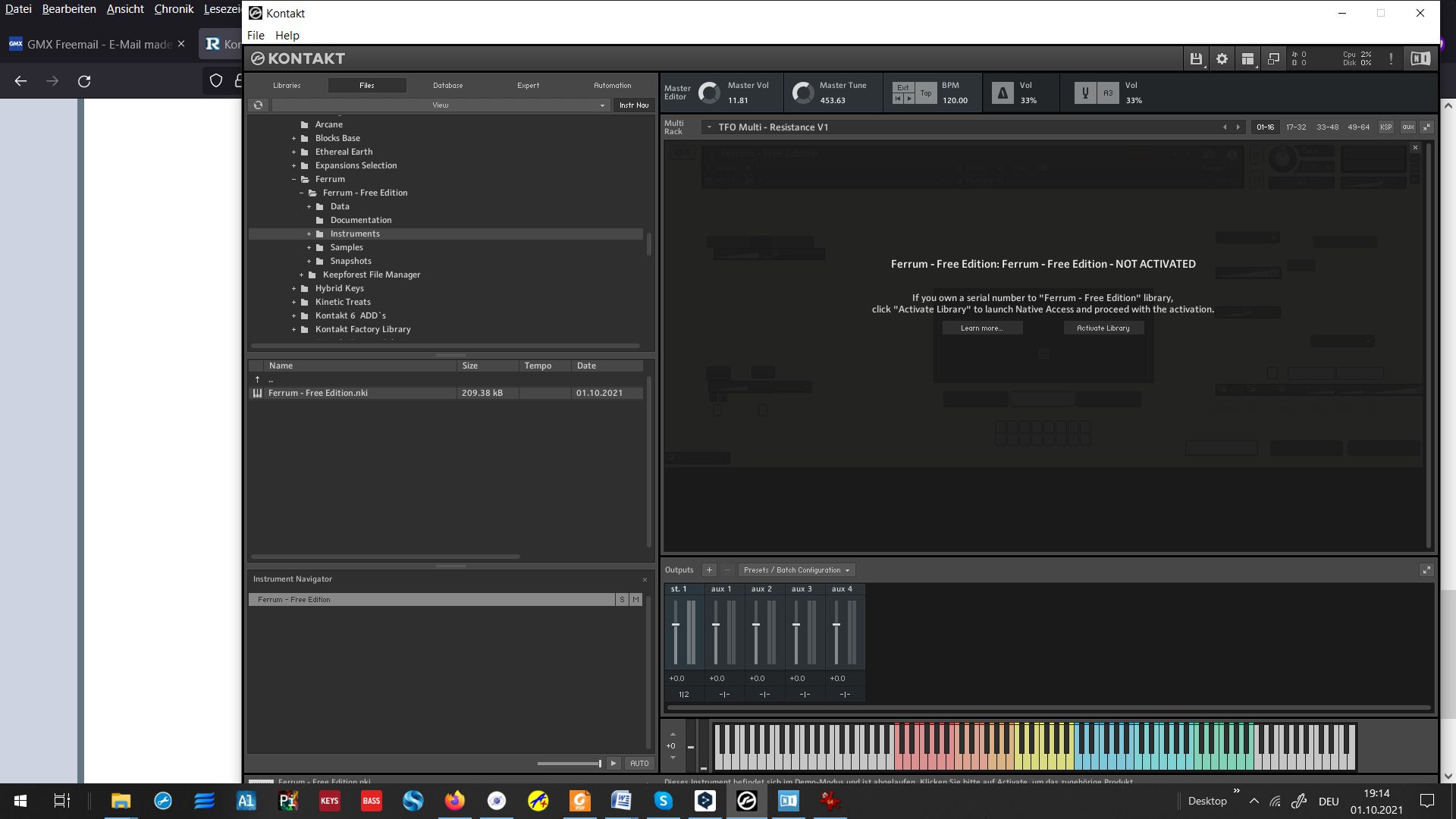

Nachtrag: Kontakt 6 geschlossen und wieder gestartet, Ferrum Free ist da, aber "ACTIVAE" wird angezeigt, beim klicken geht es wieder zu NI Installer, jetzt wird Ferrum Free als installiert angezeigt aber in Kontakt wird "ACTIVAE" weiterhin angezeigt. Ist dass so richtig?Ferrum  2021-10-01  05.jpg
Nachtrag 2: Jetzt ist Ferrum Free wieder down, warum? was läuft da schief?

in Kontakt wird "ACTIVAE" weiterhin angezeigt. Iat dass so richtig?

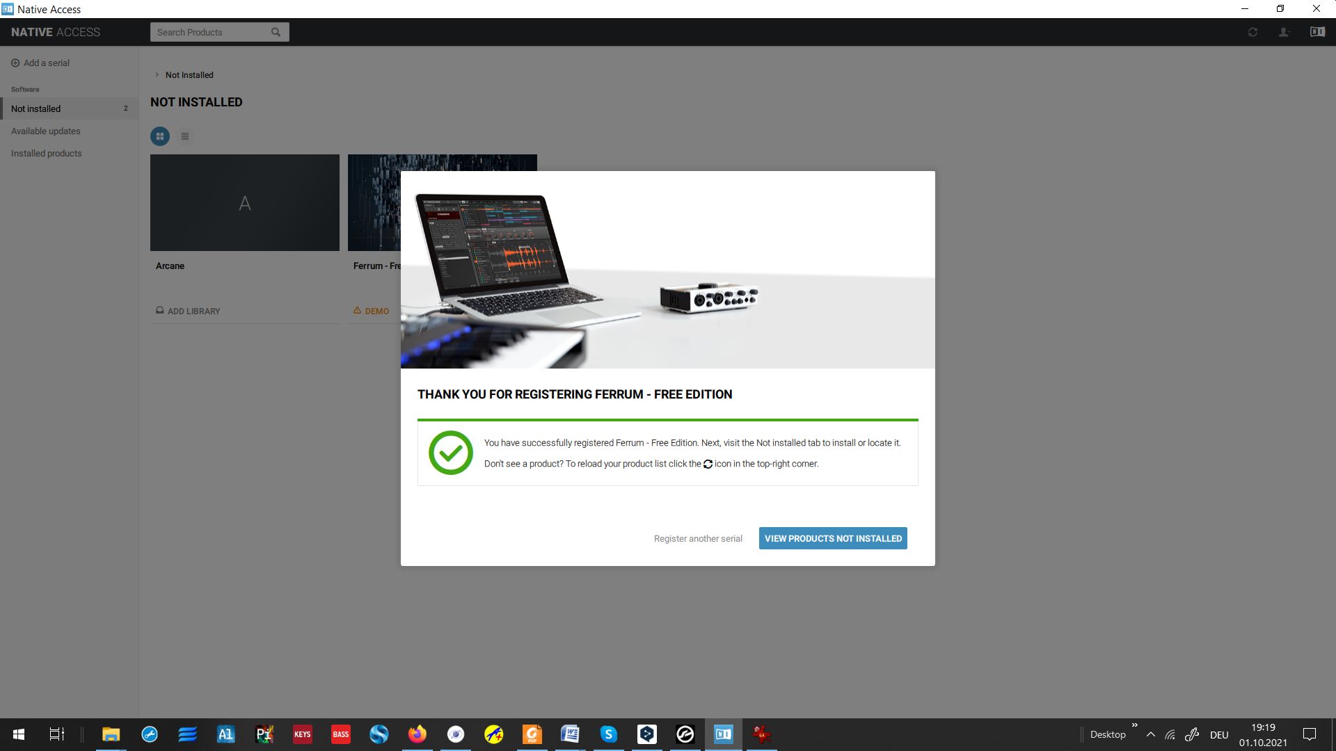

Nee, das ist der Button, auf den Du drücken sollst, damit es aktiviert wird.
Am besten, Du schließt nochmal alle Programme (Kontakt und Native Access), aktivierst dann Ferrum Free im Native Access (dann müsste auch die Demo Anzeige verschwinden) und startest dann den Kontakt.
Du könntest auch nochmal in Deinem NI-Account nachschauen, ob da die SN korrekt registriert ist.

Ok, habe ich gemacht, "ACTIVAE" verschwunden!
