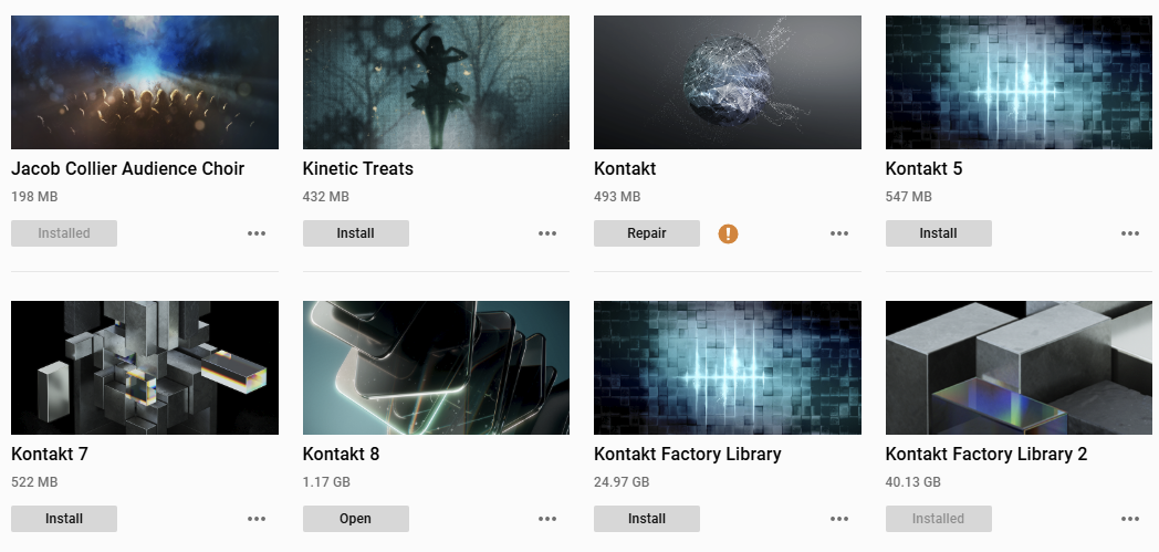

Liebe Leute.
Ich habe meinen PC etwas ausgemistet...
Ich hatte Native Instruments* Kontakt Version 6, 7 und 8 installiert.
Kontakt Version 6 und 7 habe ich über Windows "Installierte Apps" deinstalliert.

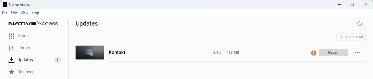

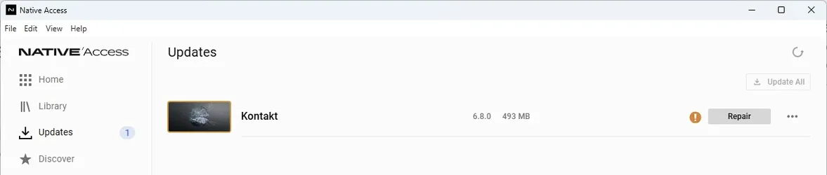

Nun scheint mit die Version 6 im Native Access unter Updates mit einem Rufzeichen und der Option "Repair" auf.
Wie bekomm ich das weg?

Repair heisst eigentlich in dem Fall, dass der Kontakt noch installiert sein muss, jedenfalls Teile von ihm... Normalerweise würdest du, wenn überhaupt, die Version neu angeboten bekommen zum installieren... Am Besten mal ''Repair'' anklicken und mit einem Uninstaller die ganze Sache nochmal deinstallieren...

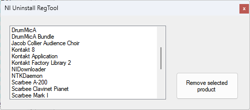

Du kannst es mal mit dem Uninstall Reg Tool von NI versuchen.

Bei Revo Uninstaller passiert eigentlich nichts weiter... Aber mit dem Uninstall Reg Tool sollte es auch gehen, hatte ich jetzt nicht mehr auf dem Schirm...

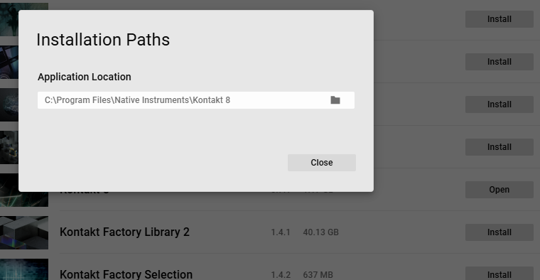

Was ist mit dem Installationspfad von Kontakt, wird er dir angezeigt unter Library?? Hast du eventuell irgendwann mal den Pfad verändert bei Kontakt 6, oder generell?? Welche Windows Version hast du genau??

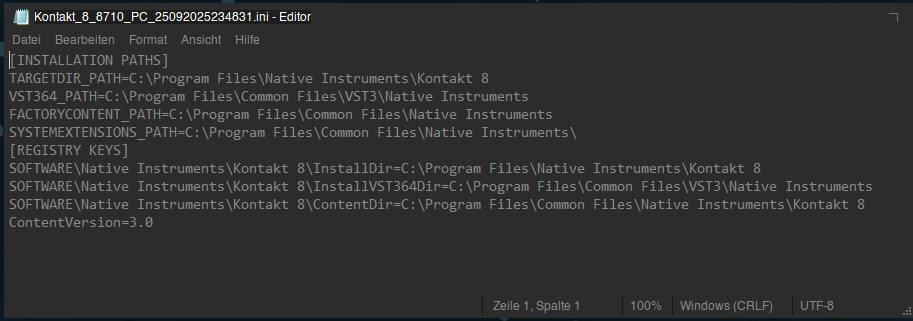

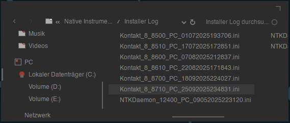

Du kannst auch mal das in den Explorer eingeben...
C:\ProgramData\Native Instruments\Installer Log
Und dann schaue mal ob du da irgendwo eine Kontakt 6.ini findest..
Die ini mal rechts anklicken und mit dem Editor öffnen... Sieht dann ungefähr so aus... Habe jetzt mal die 8'er Version genommen...
Dort solltest du jetzt alle Pfade sehen, wohin Kontakt 6 installiert worden ist... Dementsprechend könntest du jetzt alles manuell löschen was du von Kontakt 6 findest...oder halt dann doch den Revo Uninstaller Pro nehmen, falls dir das so zu heikel sein sollte...

Es wird "C:\Program Files\Native Instruments*\Kontakt" angezeigt. Dieser Ordner ist auf der Festplatte nicht existent, nurmehr "C:\Program Files\Native Instruments*\Kontakt 8".
Ich habe nie was verändert.

Die in der ini angegebenen Pfade sich nicht existent...
Die Registry-Einträge habe ich gelöscht.
Die inis vom Kontakt habe ich auch gelöscht.

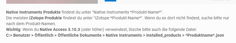

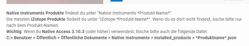

Habe es aber nach 4 mal wieder installieren und deinstallieren und löschen der .json dateien wegbekommen.
