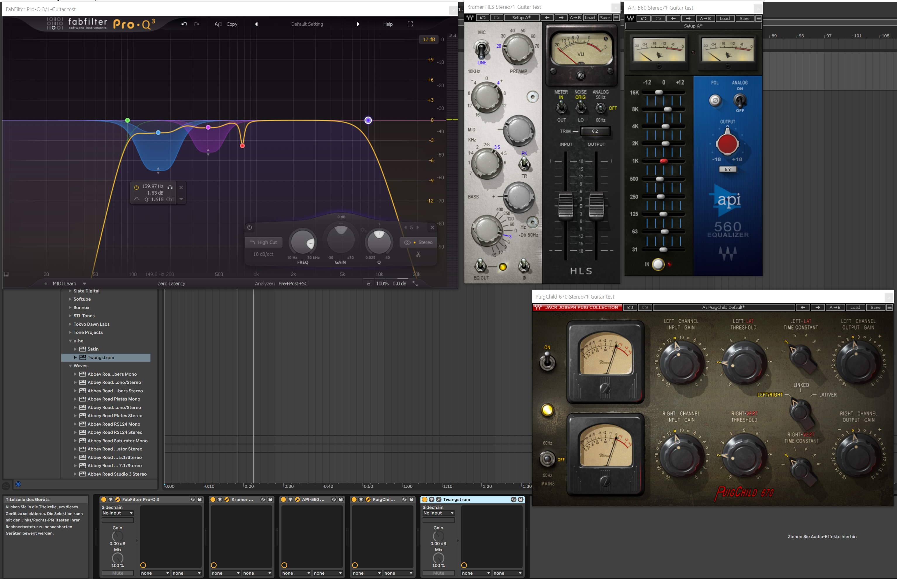

Ich habe erst mal mit einem dynamiscnen EQ die stark herausstechenden Frequenzen 103 und 174 Hz schmalbandig dynamisch abgesenkt, dann mit einem 2. EQ nochmal einen 12 dB Lowcut bei 137 Hz gesetzt, dazu noch einen leichten Highshelf, danach mit dem Reacomp noch etwas die Transienten herausgearbeitet, dann mit dem Hofa Saturator die Transienten noch etwas abgeschliffen und schliessleich mit dem Toneboosters Barricade Limiter mit Hardclip und Limiting die Transienten dann noch leicht beschnitten.

Dieses LowEnd bumst Dir im Grunde jeden Kompressor zu, d.h. darauf wird reagiert und dadurch wird auch der Anteil der höheren Frequenzen noch mehr unterbelichtet werden.
Also, erst schön mit Eq (am besten dynamischem) den Low End Stuff putzen, dann das Signal mit schönermaker Eqs wieder aufbauen, dann soft komprimieren - schee!
Und so klingt dit.

Das Ausgangsmaterial ist auch ein Paradebeispiel für die Frage Eq vor Kompressor. In diesem Fall - ja! Mann könnte sogar so weit gehen und erst Eq zum Aufräumen, dann 1176 zum Pegelglätten, dann Eq zum Aufbauen und dann 2A zum soften Abrunden. :D
Wenn die Gitarre das tragende Element ist, kann man das schon mal machen. Wenn sie parallel rumdengelt, würde ich sie sogar bis 240 hoch filtern und nur das Gedegel einblenden, also das Pekussive.
Und so klingt dit.
für mich der beste Ansatz, wäre auch meine Richtung. Das Ergebnis spricht für sich !
