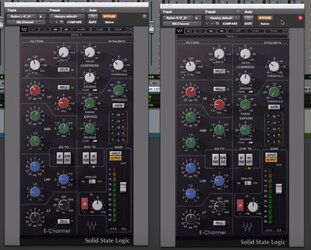

Bei li-re gepannten Rockgitarren hat sich diese Lösung bei mir bestens bewährt. Die Gitarren klingen knackiger und transparenter. Es lohnt sich auszuprobieren!;)

Wieso hält sich eigentlich immernoch das Gerücht, dass ein kompressor ein geeignetes Tools ist, um Dynamik zu reduzieren? Regelmäßig ist ein Kompressor am besten dafür geeignet Dynamik zu vergrößern. Grade bei Kompressoren wie aus dem ssl channelstrip - Dynamik reduzieren mit 70ms attack?
