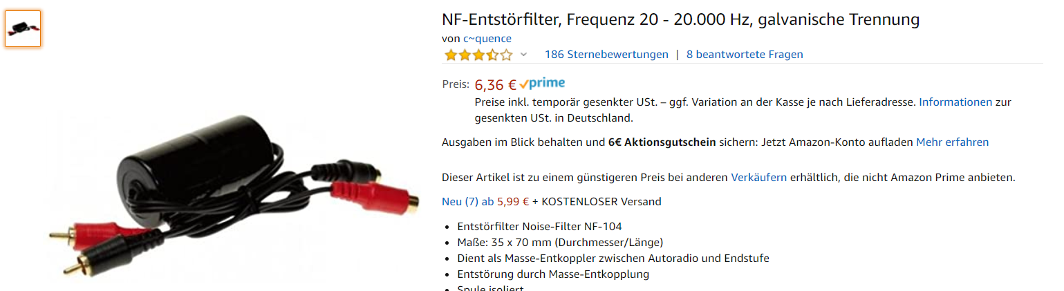

=> NF-Entstörfilter für Car Hifi verwenden (10€)
=> Massetrennfilter

NF-Entstörfilter CAR Hifi: Hama Enstörfilter
https://www.conrad.de/de/p/hama-entstoerfilter-1874876.html
=> Massetrennfilter
