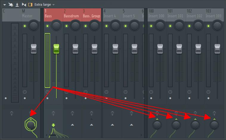

Falls du vom Direct Monitoring sprichst:
4) Input Monitoring des Channels, in den aufgenommen wird, deaktivieren (falls aktiviert)
In FL Studio hebst du dafür die Verlinkung des Channels zum Master mittels der Potis im Mixer auf.
Also wenn du den entsprechenden Channel ausgewählt hast, musst du den Drehregler ganz unten im Master runterdrehen oder über den Pfeil ausschalten.
Ansonsten erzeugst du einen Kammfilter-Effekt, der durch das Direct Monitoring und das zeitverzögerte Signal der DAW entsteht.
Ist zwar nicht ganz so schlimm, aber wir sind schließlich alle Profis. :smil451d62b1d6f72:
Reaktionen: Krayzie und Signalschwarz
Ohoho, was'n Gefrickel das in FL ist. :D
Also eigentlich ist es kein Gefrickel, da alle Spuren bereits überall drauf geroutet sind und das jeweilige Signal nur über ein kurzes Aufdrehen weitergeleitet werden kann. Nachteil ist halt an FL Studio, dass aufgrund der sehr einfach aufgebauten Channel keine komplexen und vor allem übersichtlichen Mischungen wie beispielsweise in Pro Tools möglich sind.
EDIT: Stimmt nicht ganz. Vorher muss man noch auf den Pfeil des Channels drücken, um den Poti freizuschalten. :smil451e8ab95a477:
