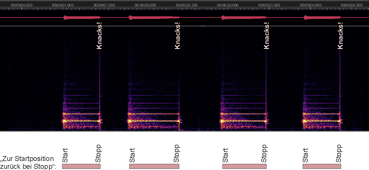

Ist das auch der Fall, wenn Du mit Kopfhörern abhörst?Jedes Mal, wenn ich Stopp drücke (innerhalb eines Audioevents) macht es „Knacks!“.

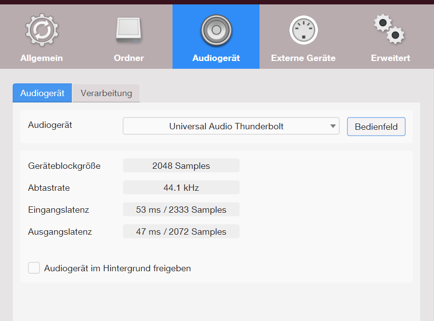

Was für Audio Device Einstellungen hast du in S1?

Und tatsächlich ist der Knacks einmal lauter und einmal leiser, wahrscheinlich je nachdem wo ich gerade den Amplituden-Verlauf erwische.

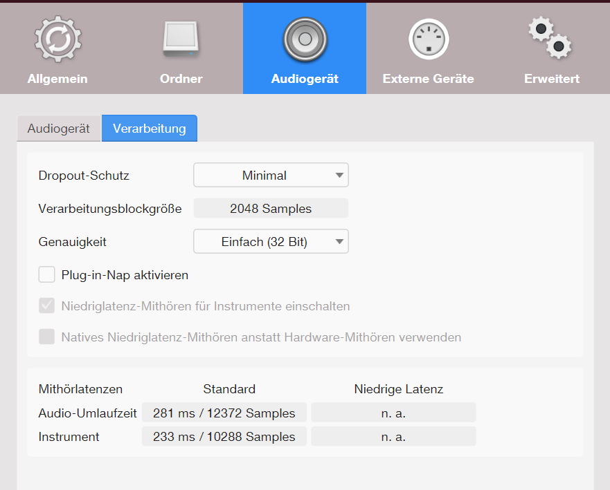

Keine Änderung.... wenn du die Dropout protection hoch stellst.
Ist schon ganz oben, mehr als 2048 geht nicht.... probieren, die Grösse der Audio-Buffer zu erhöhen.

Ja, habe ich dann auch in Deinen Bildern gesehen.Ist schon ganz oben, mehr als 2048 geht nicht.
