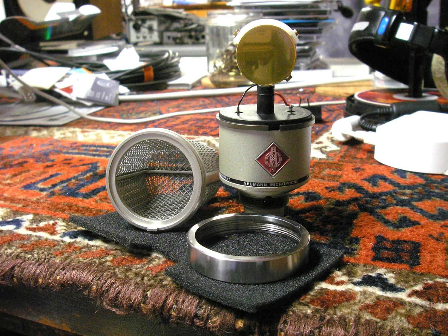

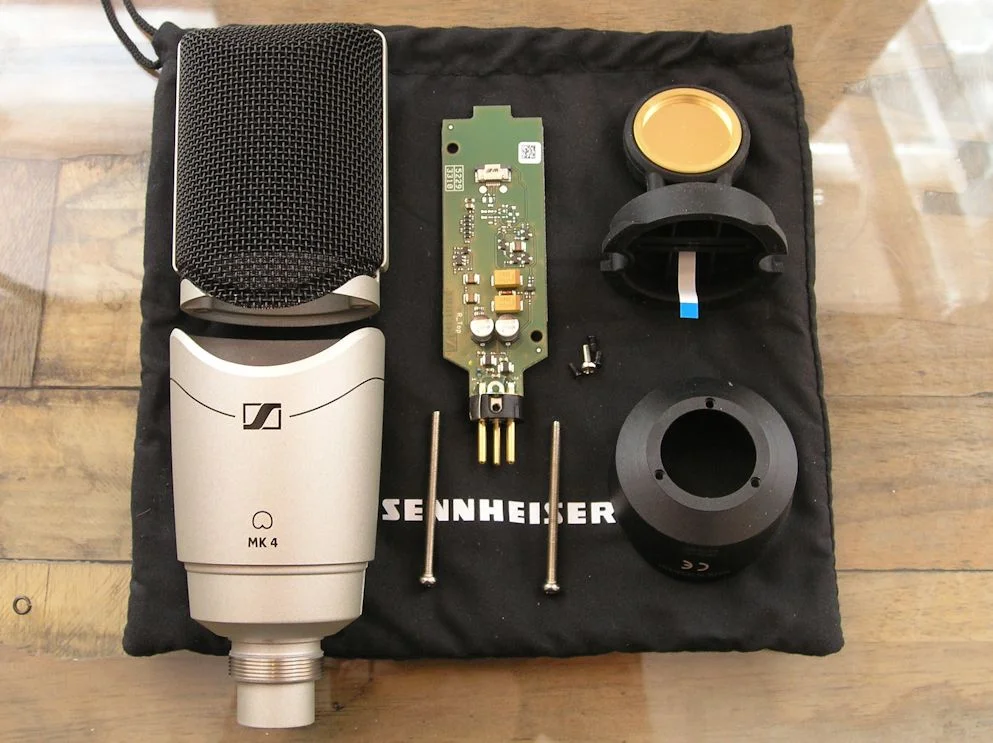

Hier muss ich Steffi mal widersprechen. Die Firma Neumann ist zwar seit 20 Jahren von Sennheiser* übernommen und produziert am selben Ort, aber das TLM 102 und das MK4 sind zwei komplett unterschiedliche Mikrofone, die auch unterschiedlich klingen. Beide haben zwar geklebte und randpolarisierte Kapseln, aber auch die sind unterschiedlich: Das TLM 102 hat die Neumannneuentwicklung K 102, das MK4 eine Weiterentwicklung von der Sennheiser* 965-Kapsel. Ich habe mal zwei Fotos beigefügt, die den komplett unterschiedlichen Aufbau bzw. Innenleben belegen. Ich hab beide zum Vergleich dagehabt, aber hier liegt Steffi mal falsch (Was sehr selten vorkommt. Ihre absolute Kritik am Rode* HS1 teile ich aber auch nicht {#Lächeln})

Zu TLM 102 und MK4 habe ich mal zwei Fotos, die Innenleben und Kapsel zeigen angehängt.
