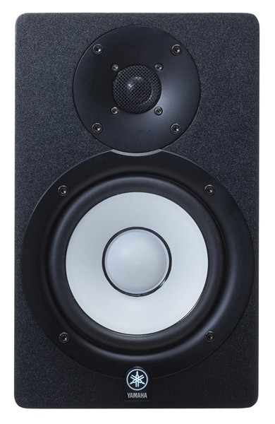

Hey zusammen,
Ich habe vor, meine Yamaha HS 50 umzustellen.
(innerhalb des Raumes) Imo stehen Sie einfach Links/Rechts auf dem Schreibtisch. (siehe Bild1)

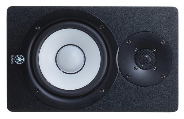

Nun habe ich über dem Tisch eine Regalkonstruktion, die es erlaubt die Monitore dort hinein"zu"legen".
Ich wollte einfach mal wissen, ob sich der Klang durch das horizontale hinlegen der Yamaha HS 50 verändert
(siehe Bild2)
oder ob ich das bedenkenlos und ohne Nachteile so machen kann.
Und müssen/sollten beide SPeaker für die HIGH-F nach außen/innen liebe oder voneinander weg ! ?
(imo stehen die Monis auch nich auf Ohrenhöhe! würde sich dann dadurch ergeben!)

Das mit dem Hinlegen ist nicht das Problem, eher das mit dem Regal. Ich vermute mal das Teil ist an der Wand, somit wären die Monitore auch nahe an der selben. Stehen die Monitore zu nah an der Wand oder noch besser in Ecken wird der Bassbereich überbetont wiedergegeben.

bezweifel ich auch sehr stark. Wenn eine Box nah vor einer Wand steht produziert sie mehr [g=118]Bass[/g]. Allerdings kann man bei den Yamaha's HS das an der Box nachregeln. Yamaha empfiehlt bei den HS eine Entfernung von 1,5 Metern zur Wand. Wichtig sind, dass die Hochtöner in Ohrhöhe sind. Bei den Bassspeakern ist es nicht ganz so wichtig, das das menschliche Ohr tiefe Frequenzen nicht orten kann. Vom Winkel sollten sie ca. 60 Grad angewinkelt werden damit man beim Mischen im "Sweet-Spot" sitzt.

Zum Aufstellen, da kann ich jetzt nur von der Alesis-Bedienungsanleitung sprechen, dort steht ausdrücklich drin, dass sowohl stehend als auch liegend platziert werden kann. Dabei wird empfohlen die Hochtöner nach innen zu legen, da moderne Technik die Platzierung außen nicht mehr nötig macht um ne saubere Stereoortung zu haben und dadurch die Vorteile des innenliegenden Hochtöners überwiegen.
