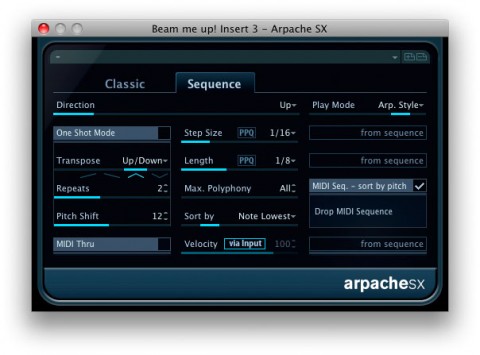

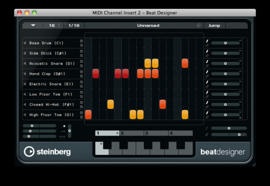

Aber... als Cubase-User hat man ja schon sehr viele gute Midi-Plugins mit in der DAW dabei, welche ebenso Arpeggiator, StepDesigner, PatternPlugins, Chorder, uvam. beinhalten.
Im Arpeggiator "Arpache SX" gibt es sogar ein "Sequence"-Modus, welcher komplette Takte - per drag/drop vom Arrange - passend transponiert und Tempobezogen abfeuert. (siehe ScreenShot)
hm... kann mir daher nicht vorstellen, dass der Kirnu im Vergleich sonderlich interessant sein mag?
