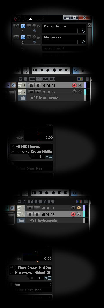

Hier ein paar kleine Bildausschnitte zur Einrichtung in Cubase:
Bild 1: Cream und Gerät nach Wahl-ich hab hier den Waldorf Microwave gewählt.
Bild 2: Zwei Midispuren hinzufügen-MIDI 1 ausgewählt
Bild 3: Ein-und Ausgangskanäle von Midispur 1 (Kirnu Cream)
Bild 4: MIDI 2 ausgewählt, Lautsprechersymbol aktiv
Bild 5: Ein-und Ausgangskanäle von Midispur 2 (Synthesizer)
Tip: Das aktivierte Lautsprechersymbol dient dazu, um im gestoppten Modus mit einem Midikeyboard den Cream anzuspielen, ohne Noten setzen zu müßen.
