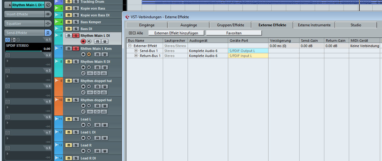

Also so, oder? Da kommt aber auch nichts im Kemper an...
Den externen Effekt musst du nur noch im VST Insert öffnen.
Stehe auf dem Schlauch :D
Der Externe Effekt ist doch der Kemper. Ich habe als Send den Spdif Output des Interface gewählt und als Return den Input. Dann habe ich das als Effekt im Effekt Kanal der Spur gewählt und auf wet gestellt...
Edit
Ah, natürlich... Da stand ich auf dem Schlauch :) Ändert aber nix, da eh nichts beim Kemper ankommt...
