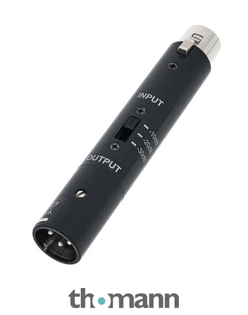

Bei einer ungünstigen / "Fehlbedienung" von TotalMix FX kann es passieren, dass der HW Output Fader versehentlich auf 0 dB gestellt wird und das kann unangenehm laut werden, je "potenter" Deine Monitore desto lauter.
Letzteres Problem lässt sich aber auch kostengünstig über klanglich neutrale umschaltbare Attenuators lösen, also das war nicht der Haupt Kaufgrund für mich, zB diese hier:
Das ist übrigens kein RME spezifisches Problem .. Faderstellung 0 dB hat erst einmal keine bestimmte Lautstärke hinterlegt.
Diese Faderstellung ist so etwas wie der Default und sorgt zunächst einmal für höchste Dynamik, höchsten SNR.
Es kann aber bei kräftigen Aktivmonitoren zu viel zu hohen Lautstärkepegeln führen, weshalb man das beispielsweise durch den Einsatz von Attenuatoren abfedern sollte. Wie erwähnt, den ADI-2 Pro kann man auch dafür verwenden, aber auch hier möchte man die Lautstärke nicht zu weit herunterregeln, zB -40. Dann besser auch einen Attenuator einplanen.
