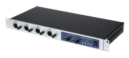

Auf dieses und auf das UFX III hatte ich auch schon ein Auge geworfen. Ich bin nur wie gesasgt daran hängen geblieben, dass es vielleicht nicht die richtige Wahl ist, wenn man auf zusätzliche Converter setzt?
Hier wird z.B. ein Setup mit einem Madiface XT gezeigt. Und an dieses ist dann wohl das Antelope Orion angeschlossen. Ich verstehe das so, dass die Treiber vom RME und die Wandler vom Antelope genutzt werden....sehe ich das richtig? Wobei ich dann wiederum nicht verstehe, welche Rolle das ProTools Carbon spielt.
View: https://youtu.be/nouSJODolSY?list=PLVVkcpJMR7iDGy2eTICPIKHBnbRI3YpJK&t=562
Für mich ist das wie gesagt Neuland. Kann dieses Setup jemand nachvollziehen und erklären?
