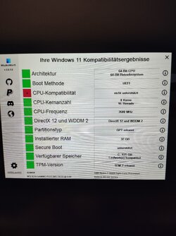

Hi, bin totaler Noob, mit meinem System aber sehr zufrieden.
Prozessor: AMD Ryzen 7 1800X Eight-Core Processor
Installierter RAM: 32 GB
Welche Daten brauche ich noch um es überprüfen zu können?
Danke
heißt das jetzt neuer PC, oder kann ich da was umstellen?

Ich kenn mich wirklich nicht aus.
Was müsste ich am PC austauschen lassen, damit es passt?
Ich muss wahrscheinlich mal mein Mainboard kennen, um zu wissen ob eine passende CPU reingemacht werden kann?
Ryzen 7 scheint ab 2700X aufwärts kompatibel mit Win 11 zu sein. Kannst ja mal schauen ob der auf dein mainboard drauf passen würde. Dann reicht ein CPU Tausch.
BIOS muss natürlich auch TPM unterstützen, das musste in der Mainboard Dokumentation nachschauen.

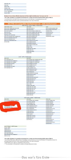

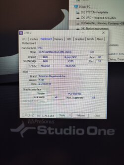

Hier mein Mainboard:
Wie weiss ich jetzt ob ich Mainboard und CPU wechseln müsste, oder nur die CPU?
Zunächst schaust du nach, ob du TPM 2 aktivieren kannst ("Security Device Support"):
Wenn ja, brauchst du nur eine geeignete CPU:
Allgemein hat das bis Oktober 2025 Zeit, solange wird Win10 unterstützt, es sei denn du hast gute Gründe.
PS: Hast du auch immer schön das BIOS geupdatet? Letztes ist vom 2023-05-23.

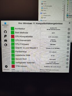

Heisst das jetzt ich habe Glück mit dem Mainboard?

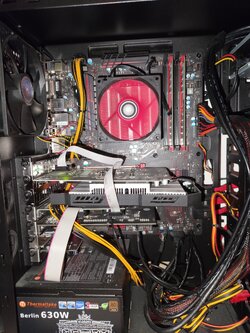

Wo könnte sich hier die CPU befinden?
