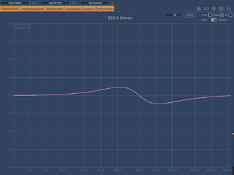

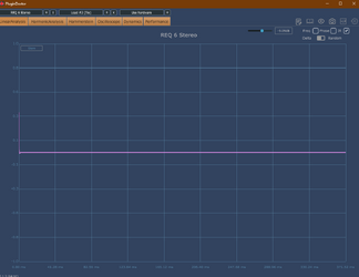

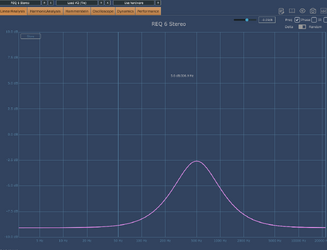

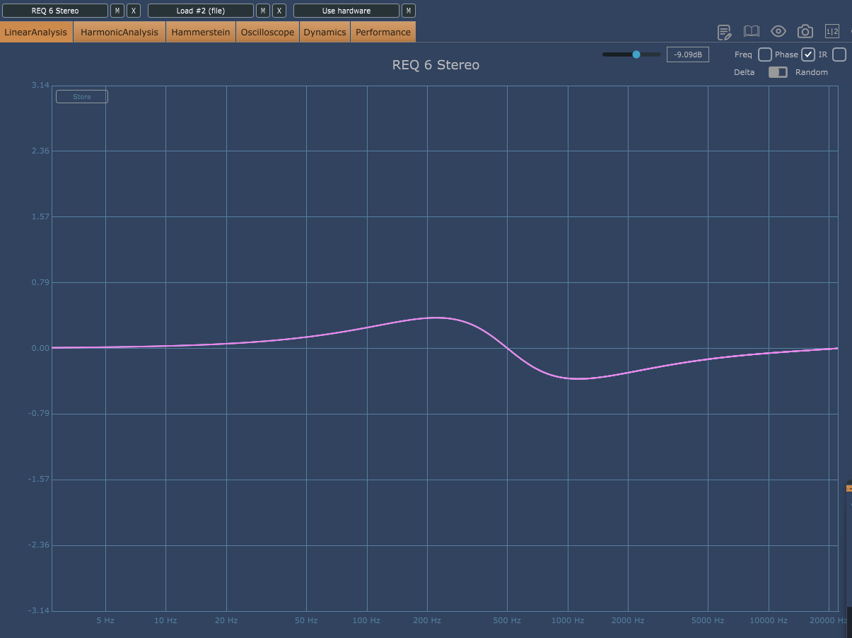

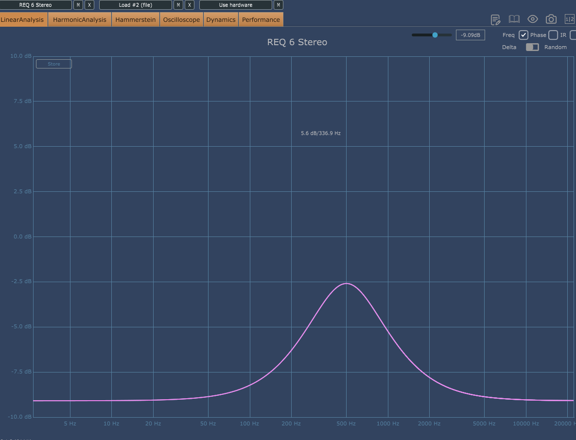

Wir sind nu huetzutage ca. 10 Generationen weiter als der Ur-Ur-UrGroßvater REQ. Wenn Vergleiche dann doch bitte mit den aktuellen top Vertretern.
Ist natuerlich auch absolut clean (vom cramping abgesehen). Aber nur auf guten Abhoeren.
Screenshot 2024-07-09 142320.pngScreenshot 2024-07-09 142330.pngScreenshot 2024-07-09 142336.png

Ist aber natuerlich auch absolut clean (vom cramping abgesehen). Aber nur auf guten Abhoeren.
Anhang anzeigen 142937Anhang anzeigen 142936Anhang anzeigen 142935
Ich hatte mal einen Vergleichstest mit nem DIRAC Impuls gemacht, da hatten die EQs sehr sehr unterschiedliche Ergebnisse geliefert. Ich hatte den REQ da leider nicht mit dabei. Was ich da mitgenommen hatte, ist das es auch bei digitalen EQs starke Unterschiede geben kann was Transientendarstellung angeht. Der SIR EQ war z.B. sehr gut. Ich weiß nicht mehr welcher noch, aber es gab noch mehr. So richtig Grotte war der Bitwig EQ+. Der Bitwig EQ 5 hingegen war wieder gut. Wahrscheinlich wird der REQ so wie der EQ5 abschneiden. Das gab nämlich mehrere Kandidaten die samplegenau identische Ergebnisse ablieferten. EQ 5, Melda EQ und noch mehr. Es scheint da also einen "Standard" Algo für den EQ zu geben die viele zu verwenden scheinen. Ich glaube Fabfilter war auch mit in der Box, weiß es aber nicht mehr genau.

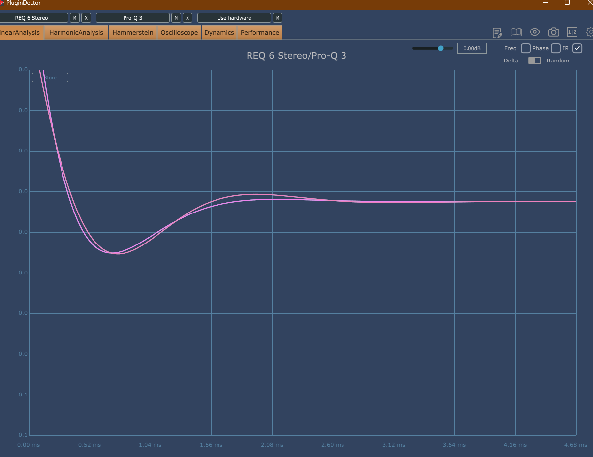

Ja, das macht das IR-Tab von Plugin Doctor ebenfalls. Hier sieht man das Nachschwingen in Pro-Q3 Zero-Latency und REQ einer 5db Bell (Q so gut es geht angepasst, die uebliche Fabfilter-Diskussion) bei 500hz im Vergleich. REQ ist pink.
Ich finde es mega spannend zu sehen das es hier verschiedene mathematische Wege gibt einen EQ darzustellen und das es scheinabr damit auch unterschiedliche Auswirkungen auf Phasen und Transientendarstellung zu haben scheint. Wenn man sich zum Beispiel mal die Transienten/Phasen des Bassroom EQs im Vergleich zu den oben genannten EQs anguckt, stellt man fest das das GANZ anders aussieht. Da wird viel weniger geschmiert und geschwungen. Klingt mMn. auch viel tighter.
Ich bin da das erste mal drauf gestoßen als ich dachte das der EQ+ immer seltsam harrsch klingt und ich mir dachte das einzubilden, schließlich sind ja "alle digitalen EQs gleich". Nu könnte man natürlich schnell sagen "klingt halt digital". Es stellte sich aber heraus das es nicht digital klingt sondern das der spezifische Algo halt einfach so klingt, nachvollziehbar über Messungen bzw. Wav-darstellungen von DIRAC Impulsen. Und der klingt nicht schön. Haben sie mitlerweile etwas verbessert, aber ganz weg ist das nicht.
Das heisst aber auch, das man wirklich gucken muss was man da vor sich hat und nicht verallgemeinern kann. Es gibt Mittel und Wege diese Fehler zu beheben und da sind die neueren EQs schon deutlich besser als die älteren.
