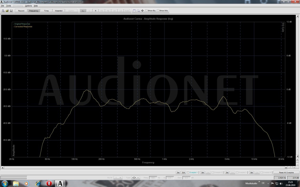

Wie steht Ihr zu der Meinung Equalizer in der Abhörkette bezüglich meiner
Problematik ?
Ari hatte es ja bereits angedeutet, dass die Esi nicht unbedingt optimal abbilden.

mach doch erstmal ne neue messung mit ordenlich abhörlautstärke.
was haste denn eigtl. fürn mic verwendet?
kann mich ja noch an deine mixe erinnern. dafür das die mit so minihupen gemacht wurden waren die nich mal schlimm.
also würd ich garnich sone welle mit den messungen machen.
evtl. wirds ehr zeit für nen paar größere kaliber zum abhören dann tun sich auch viel ehr die schwächen in der raumakustik auf.
sone kleinen 5zöller reiche garnicht groß in die problemzonen rein die sich ja ehr im tiefbass abspielen.

In der Tat kann die Messung also nur schwammig sein, da das Messprogramm mit einer
"Korrekturdatei" auf das ECM abgestimmt wird,
Das war auch für Mich mal eine erste Messung um zu sehen wie ich mit der Materie klar komme.
Jetzt bin ich schon am grübeln ob ich die 52€ dafür investieren soll um ein "aussagekräftiges"
Ergebnis zu bekommen.
Ich denke nur Ari hat Recht.
Die Monitore werden wohl den eigentlichen Flaschenhals darstellen.
Da wird man auch mit einem EQ im Abhörweg wenig reißen können, wenn die
Ausgangsparameter schon nicht optimal sind.
