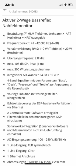

Bei den ab Juni verkauften Adam A7X steht bei dass ein integrierter 96khz AD Wandler verbaut ist.
Was kann das für mich als Nutzer bedeuten ?
Der DSP braucht ein digitales Signal. Daher der Wandler.

Dennoch ist das ja eine wichtige Info dass eine Wandlung im Gerät stattfindet (siehe synthpark - es gibt Kunden die danach Kaufentscheidungen treffen), die Teile haben auch keine Digital-Eingänge. Es muss also immer A-D gewandelt werden.

Ist mir auch unbegreiflich, warum die neue Serie keine digitalen Eingänge hat. Ich fahre im Studio alles nach den A/D Wandlern rein digital und gehe per AES in meine Adam S3H. Ich bin damit extrem glücklich.

Von daher habe ich vollstes Verständnis für die Haltung von Synthpark. Beim rein analogen Aktiv-LS braucht man eben den DAC, der das Digitalsignal wandelt (Neumann-Methode) und beim digitalen einen ADC, der die analogen wandelt.
Das Nutzsignal ist von dieser Wandlung nicht betroffen.
Wenn der DSP dazwischen sitzt, um "Filtermodelle von Sonarworks" einzubringen, dann irgendwie schon, oder?
