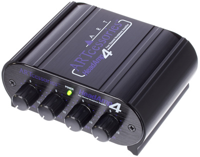

@Idee: Ich kann dir bei deinem Problem leider nicht weiterhelfen, aber ich würde dir von dem HA4 abraten. Das Teil ist zwar billig, klingt aber auch leider so. Ich habe ihn wieder zurückgeschickt.
Sodele-also allen Unkenrufen zum Trotz,der Billig-Krachmacher tut was er soll und ich hör mich und kann mich perfekt einpegeln und habe endlich die gewünschte Kontrolle über meine Stimme.

Ich denke das Billig-teil wird mir auch reichen...soll ja lediglich den zweck erreichen...gibts den genug Saft raus ???

Hab nun das hier gekauft
und bin sehr zufrieden.Kann ich nur empfehlen.
