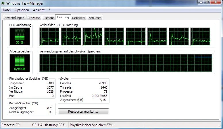

Bei mir sieht es so aus:

Soweit ich das beobachtet habe schaltet Cubase das CPU parking selber aus und nimmt noch andere Optimierungen vor ...
Cubase 6 -> Geräte -> Geräte Konfigurieren:
Häkchen rein bei
- Multi-Prozessor Modus (das ist eigentlich schon default, aber kuck lieber mal
- Modus für optimierte Audioleistung von Steinberg* aktivieren
Wenn Du Cubase mit den Einstellungen am Laufen hast, dann siehst Du auch während der Laufzeit von Cubase, das Win7 nun unter einem "Energy - Profil" von Steinberg* läuft. Wenn Du Cubase verschwindet es.
