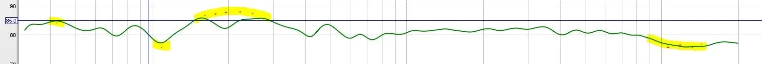

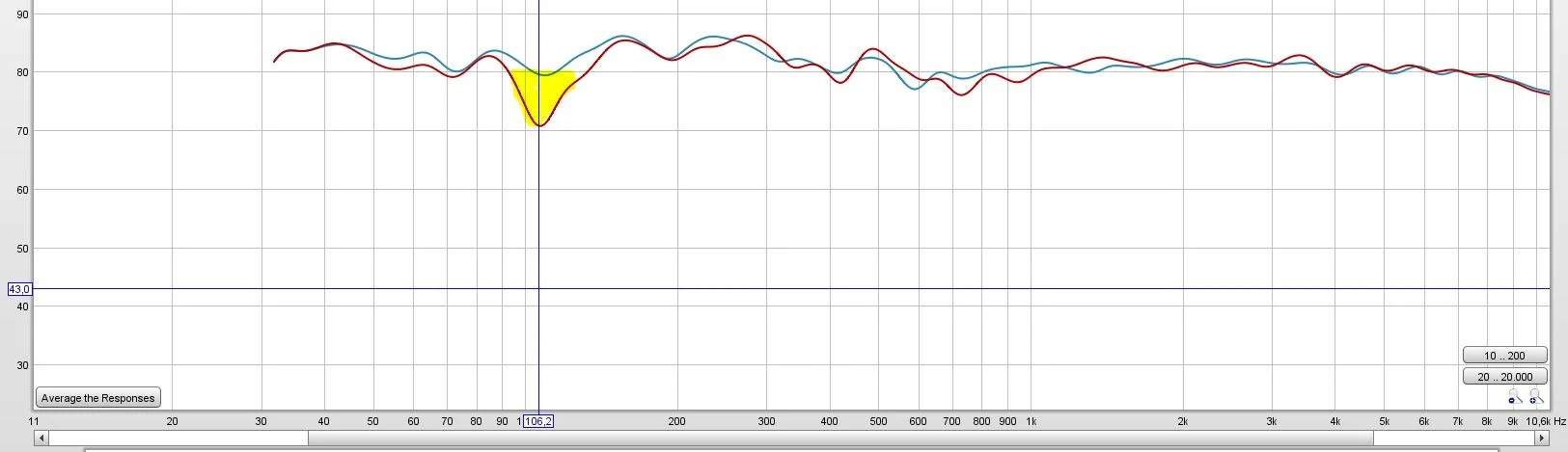

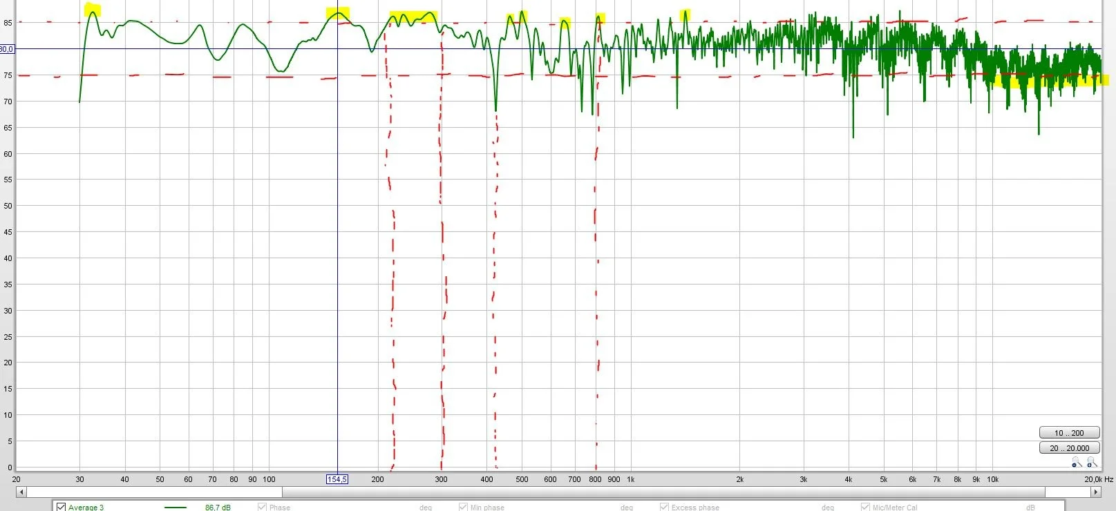

Oh die Sennheiser* HD600 klingen auch horror: So stelle ich mir NS10 vor. Richtige Mittenlupen, die sofort zeigen, wenn ein Mix nicht klingt. Da wird nichts schön gefärbt. Dazu kommt noch eine sehr präzise Darstellung der Transienten, was für Compression super ist. Meine HD880 Pro hatten mehr schön gefärbt und den Präsenzbereich überzogen. Hatte jedoch den Vorteil, dass ich nie zu viele Höhen reindrehte.
Zum Raumklang... hier mal völlig ungeschönt die Kurve:
Die Range ist 10db, allerdings bei 154 und bei 220 bis 300 leicht erhöht um rund 2 db, sodass ich in dem Bereich zu wenig rein mixe. Bei 800 khz ist in der Tat auch eine Erhöhung von rund 1-2 db.
Nun das ist ein Mix aus Tisch, Fenster hinter den LS, Bodenreflexion usw. Zum Absteigenden FG in den Höhen wurde ja schon oft gesprochen, dass das normal ist in dem Bereich. Da bin ich aber sogar noch in der 10db Range. Ist also okay. Der Einbruch bei 410 Hz ist halt noch schade... ansonsten ist es in den Bässen einigermaßen ausgewogen.
Im Smoothing 6db Modus wird es dann auch nochmals deutlich.
Das für mich ärgerlichste Problem ist jedoch ein Einbruch bei 106 Hz auf dem rechten Speaker. Der Grund könnte das Rack Waves Nature sein oder der Tisch.... oder der Boden. Konnte ich bislang jedoch nie herausfinden. Kann also auch was von hinten sein oder sonst was…

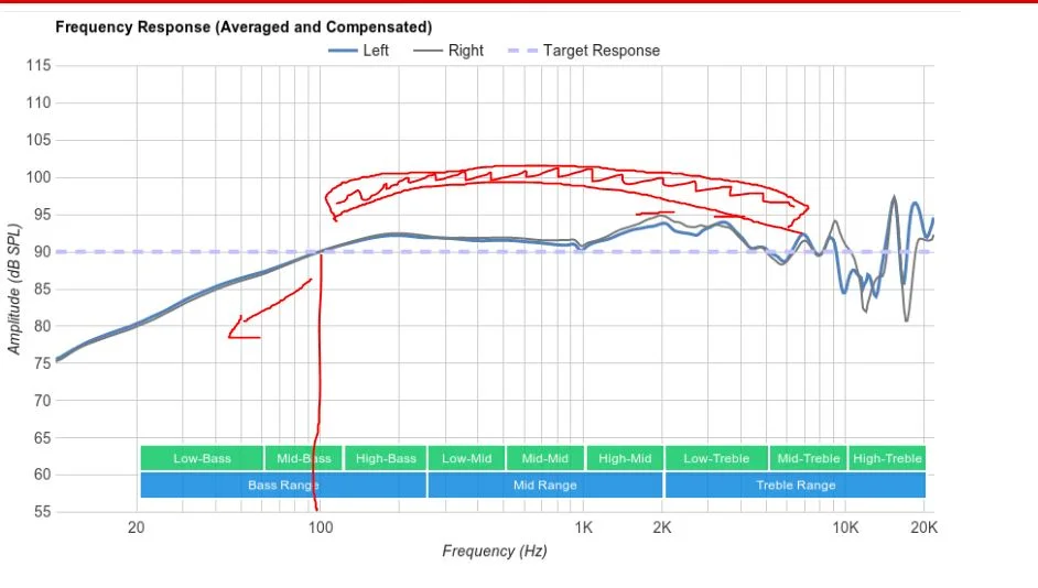

  • #216
Hier mal die Mittenlupe der HD 600. Ab 100 Hz fallen die schon ab. Dadurch habe ich den Mittenbereich halt immer recht klar am Ohr.
