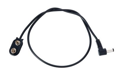

mein vorschlag:
das hier nehmen
und tonex one mit 9V block betreiben.
ist sicherlich keine supa erotische lösung, aber es funktioniert.

mein vorschlag:
das hier nehmen
