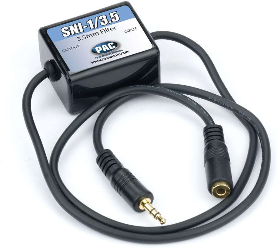

vielleicht hilft sowas dazwischen:
So was ähnliches habe ich. Könnte ich noch ausprobieren, finde es aber gerade nicht. :lalala:
Hatte es mal am PC vom analog Ausgang zum Hifi-Verstärker. Da gab so schöne Geräusche, wenn man die Maus bewegt hat. Kennen einige ja. Und das ging damit tatsächlich weg. Ob es hier helfen würde, keine Ahnung. Aber wie schon oben, ich will da nicht groß rumstricken, um da mal eben ein "einfaches*" Pedal nutzen zu können. (*ich weiß, ist ein hochkomplexes Produkt)

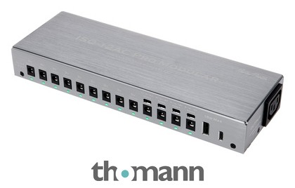

der fünfer 9er block ist eine einheit. tonex dürfte somit nicht an den 5er block sondern an einen der beiden extra ausgänge.

bei dem fame bzw caline dürften nur die beiden umschaltbaren extra augänge wo man die spannung verändern kann isoliert sein. der fünfer 9er block ist eine einheit. tonex dürfte somit nicht an den 5er block sondern an einen der beiden extra ausgänge.
Asche auf mein Haupt. Jetzt habe ich es verstanden und auch die Anleitung vom Netzteil hervorgekramt und gelesen.
Dort steht es genauso, wie du schreibst. Vielen Dank für deine Mühe und Geduld @DaVogi.
Output 1-5 gehören zusammen und haben eine Gesamtleistung von 500mA und dort soll man analoge Effektgeräte anschliessen.
An Output 6/7/8, die von anderen Ausgängen isoliert sind, soll man die digitalen Effektpedale anschliessen.

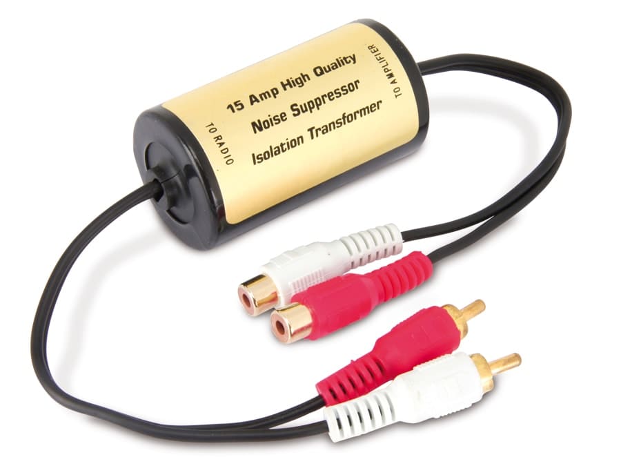

Soweit ich weiß, liefern einige Pedale eine eigene galvanische Trennung, vielleicht gehört das GT-1 dazu. Jedenfalls deckt sich das mit meinen Beobachtungen, manchmal geht's auch mit billigen Netzteilen und Daisy Chain Verteilern gut, manchmal nicht.
Ich kann hier nur wärmstens die Netzteile von Harley Benton empfehlen. Mehr Ware-fürs-Geld gibt's kaum, bekommt man in fast jeder Größenordnung, scheinen extrem zuverlässig zu sein (ich habe zwei wirklich jahrelang quasi tagtäglich benutzt und der neueste Zuwachs macht auch einen absolut superben Eindruck).
Reaktionen: sas
Nur mal so, das ist auf dem aktuellen Board, betreibt dort ein GT-1000, einen HX Stomp, 4 analoge Zerrpedale und ein Zoom MS-50 (und es ist noch sehr viel Luft nach oben):
Das hier werkelte auf der alten Board-Version:
Und der Vorläufer hiervon fliegt auch noch irgendwo rum, läuft ebenfalls super:
Ich würde heute aber immer auf eine Variante zurückgreifen, die kein extra Steckernetzteil braucht sondern direkt mit einem Euronetzkabel klarkommt, da gibt's auch einige von HB.
Ja, liest sich wie 'ne HB Werbung, aber mMn müssen sich die Teile absolut nicht vor der manchmal 3-4 mal so teuren Konkurrenz verstecken.

Verstehe nur noch nicht, wie die Gesamtlast aussehen darf. Das NT, was die Verteilerbox speist, hat 18V 2A. Bedeutet, ich darf nicht über eine Gesamtlast von 2000mA kommen?
Nein, die Sache mit dem Strom funktioniert gänzlich anders und ausschlaggebend ist das Produkt aus Spannungs und Stromstärke
Gesamtleistung von dem Netzteil ist 36W. Leistung (W) = Spannung (U) x Strom (I) .... also in dem Fall 18V x 2 A
Wenn wir jetzt mal Wirkungsgrad/Umwandlungsverluste weglassen sind 36W auf 9V umgewandelt ein Strom von 4A ... also 4000mA.
Habe das ToneX One jetzt über einen isolierten Ausgang angeschlossen und ein Pedal davor per Output 1-5.
Zwar nur kurz, aber kein Pfeifen mehr wie vorher. Teils, und je nach Pedal, aber ziemliche Geräuschkulisse. Das getestete Boss DS-1 scheint da noch am besten und unproblematisch zu sein. Evtl. wegen dem eingebauten Puffer. Die True Bypass Effekte sind da zum Teil weniger gut, anfällig Störungen zu machen/weiterzugeben.
