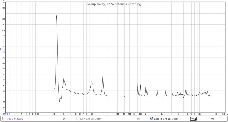

danke Black_Bender für die erklärung.
meine gruppenlaufzeiten mit arc
  • #62
da is ne glättung drauf.
einmal beide boxen + sub (wenn vorhanden)
einmal nur rechte box
einmal nur linke box
jeweils einmal mit und einmal ohne arc.
keine screenshots posten sondern mdat datei hochladen.

  • #64
der frequenzgang ist besser geworden.
es wurden überhöhungen abgesenkt.
(das kann man aber eben auch selbst machen mit einem vst und messmikro)
arc greift aber viel zu stark im tiefbass ein.
es wird an vielen stellen zu stark angehoben.
aus erfahrung weiß ich dass das nicht gut geht da die lautsprecher so zu stark komprimieren.
obertöne entstehen. dynamik verringert sich schon bei kleinen abhörpegeln.
einfach gesagt die box kotzt
von der aussage arc würde auch phasenprobleme verbessern kann ich nichts erkennen.
ein frequenzgang kann gerade sein aber der klang für abhörkritische anwendungen also mixing und mastering ist trotzdem unbrauchbar.
denn dazu müssen viele andere faktoren genauso stimmen.
(anmerkung: trotz arc hast du immernoch mindestens 15dB pegelsprünge und von geraden frequenzgang kann nicht geredet werden)
ganz wichtig und der absolute §1 der raumakustik ist die links recht symmetrie.
ist die nicht gegeben brauch man an akustikoptimierung nicht denken.
bei dir ist eine starke links/recht unsymmetrie.
und das auch noch im grundtonbereich so ziemlich aller existierenden instrumente.
nachhallzeiten:
ohne arc waren sie schon schlecht. aber nicht schlechter als in allen unbehandelten räumen eben normal ist.
mit arc haben sie sich sogar etwas verschlechtert. es sind welche dazu gekommen.
ich vermute dass das auch durch die komprimierung der boxen kommen könnte.
fazit:
die Investition in arc war ein fehler.
das geld in dämmung investiert hätte ein vielfaches mehr gebracht und sämtliche faktoren verbessert.
rechnet man die nachteile durch arc den verbesserungen (frequenzgang) an so hat sich eigentlich nicht verbessert.
du hast ein symptom verbessert und dafür andere verschlechtert.
ich kann arc (und krk ergo) nur leuten empfehlen die schon mindestens eine solide grundakustik erreicht haben und nicht die zeit und die lust haben sich selbst mit raumentzerrung zu beschäftigen und auch nicht das geld in prof. hilfe investieren wollen/können.
mit manueller korrektur wird man aber immer näher ans optimum kommen (fähigkeit vorrausgesetzt)
