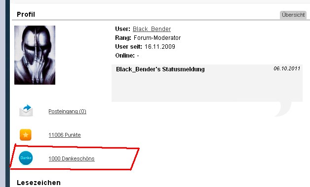

danke faltac für das 1000. danke :D
yeah xD
