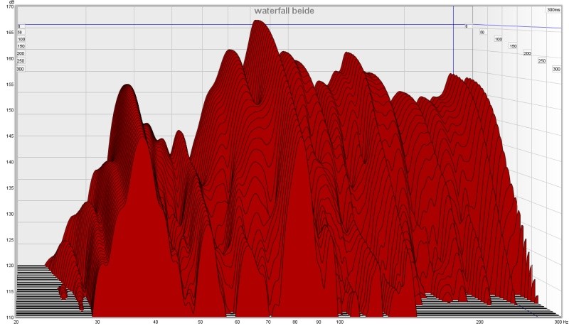

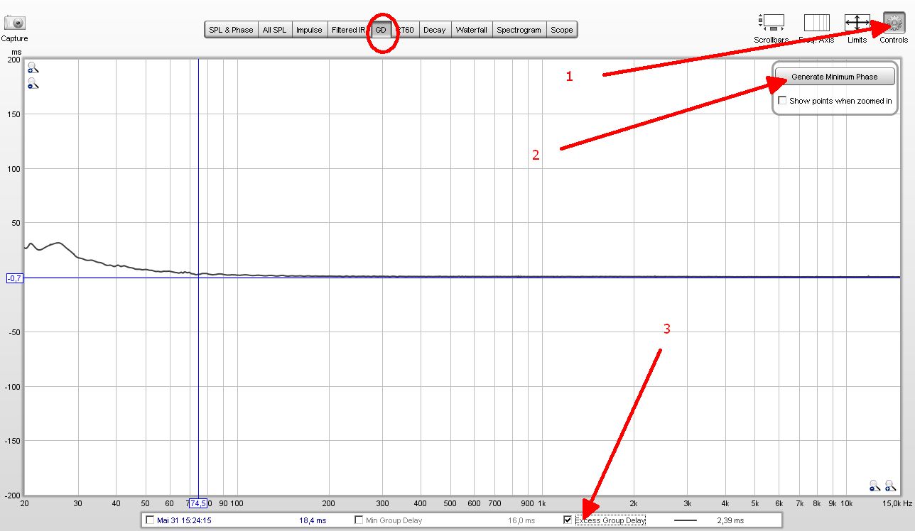

klar kann das REW
unter GD (steht für Group Delay)
kurze hilfe zur auswertung:

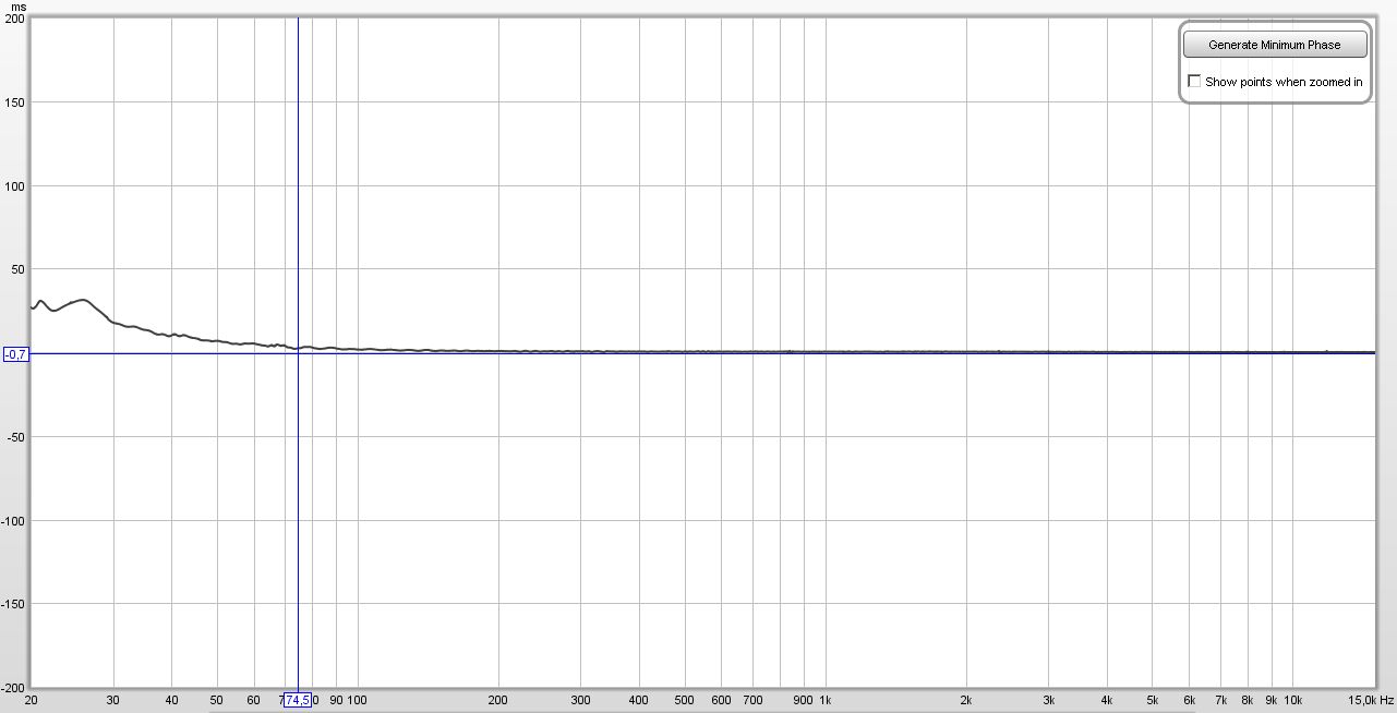

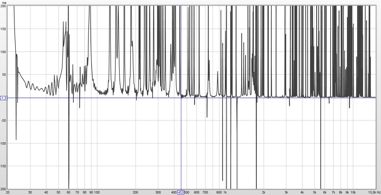

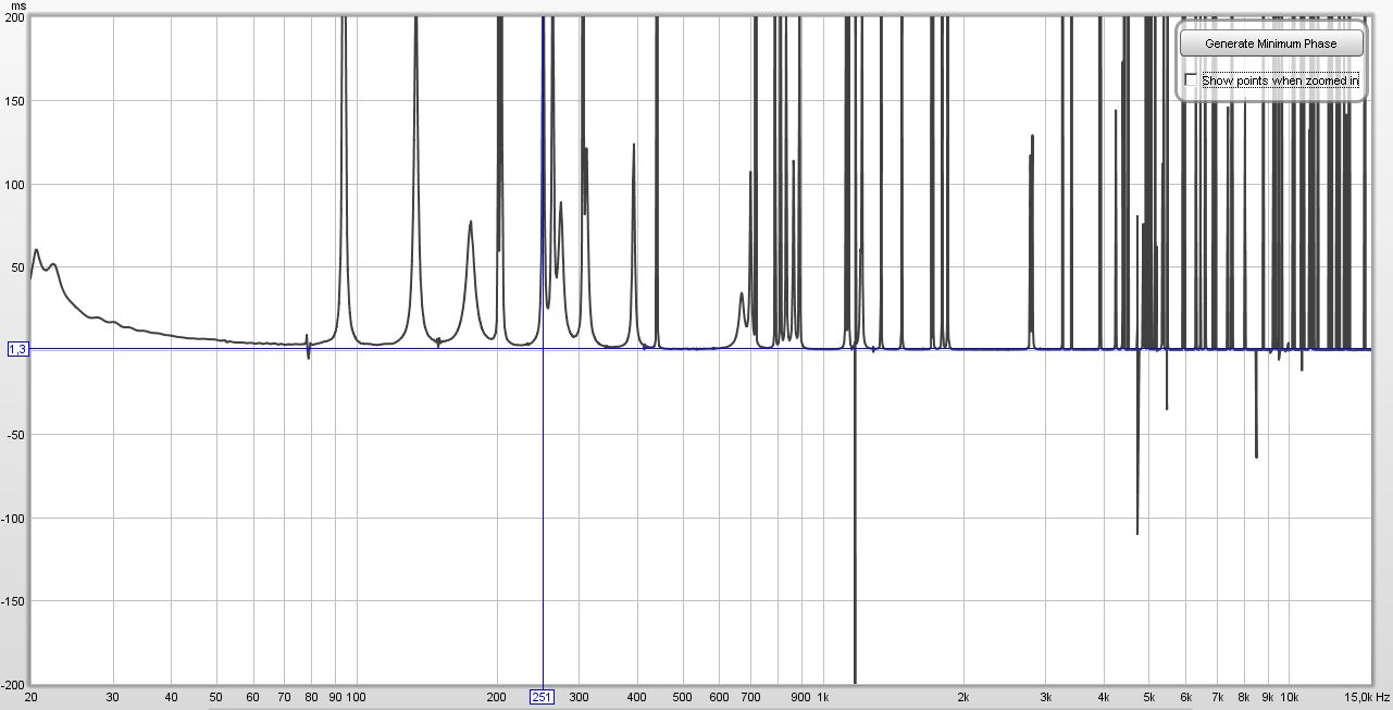

1. unbehandelter raum.
eq ist nicht zu empfehlen für abhökritische anwendung. also mixing mastering.
grob behandelter raum (ist für homerecording ohne professionelle hilfe erreichbar)
eingeschränkter EQ einsatz ist theoetisch möglich.
eq einsatz ist theoretisch nur dort empfehlenswert wo die gruppenlaufzeit sauber ist.
professionell behandelter raum. (ohne prof. hilfe und erfahung sehr schwer in eigenregie zu erreichen)
EQ ist theoretisch uneingeschränkt möglich.
