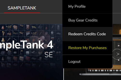

Authorization Manager, nur teils(?) obsolet durch den Product Manager.
Der Authorization Manager dürftte eigentlich inzwischen verzichtbar sein.
Die eigentlichen Anwendungen werden im IK Product Manager authorisiert, den freigeschalteten Soundcontent sieht man im Custom Shop.
Ich hatte allerdings auch mal das Problem, dass ein Soundpaket im CS ein grünes Häkchen hatte und trotzdem vom Plugin die Meldung kam, dass ich es erst noch kaufen müsse.
Aus der Schleife zwischen Plugin und CS kam ich erst raus, nachdem ich im CS die Restore-Funktion aufgerufen hatte.
Genau so ist es.
Installierte AT5 Collcetion waren auf einmal nicht authorisiert.
Mit dieser Funktion klappt das.
Ältere Prtodukte benötigen noch den Authorisation Manager, man sieht das gut in der Userarea, wen nda download irgendeine Version steht, dann muss ma nden Umweg gehen.

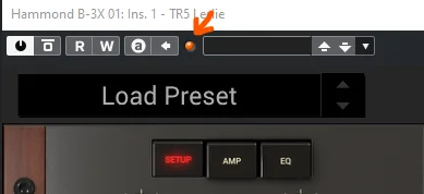

Weiß jemand, wie man das Leslie in der TRackS-Version per MIDI steuern kann. CC1 funktioniert nicht.
Nutzt jemand von Euch das Plugin als VST2-Version? Könnte sein, dass da die MIDI-Steuerung per CC1 funzt.
Ich habe es nur als VST3 installiert, da blinkt nicht mal oben die MIDI-LED des Plugins, wenn CC-Befehle eingehen (sollten). Bei Note-Events blinkt die Anzeige.

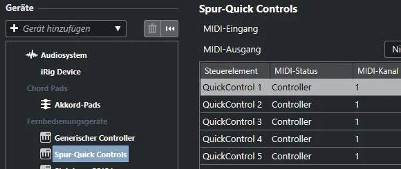

Ich bekomme es mit Quick-Control per MIDI nicht hin.
Es funktioniert nur über die Spur-QCs im Inspector oder Mixer
Am besten, einen der 8 QCs auf Lernen stellen und dann im Plugin den Speed-Schalter bewegen.
Die Spur-QCs müssen natürlich im Gerätemenü der Studioeinstellungen entsprechend eingerichtet, d.h. bestimmten Hardware-MIDI-Controllern zugewiesen sein.

  • #1.212
Ich hatte das mit VST3 versucht. Muss mal schauen. ob ich das VST2 finde. Vielleicht läuft es da.

Genau das habe ich eben gemacht. VST2 wird erkannt und QC klappt. Aber ich muss eine Extraspur einrichten oder kann ich den QC auch auf der MIDI-Spur vom VB3 nutzen?
Die QCs benötigen keine Spuren, die sind fest mit den Hardware-Controllern verdrahtet, die Du in den Studie-Einstellungen eingerichtet hast. Aufgezeichnet werden die QC-Bewegungen auf Automationsspuren.
